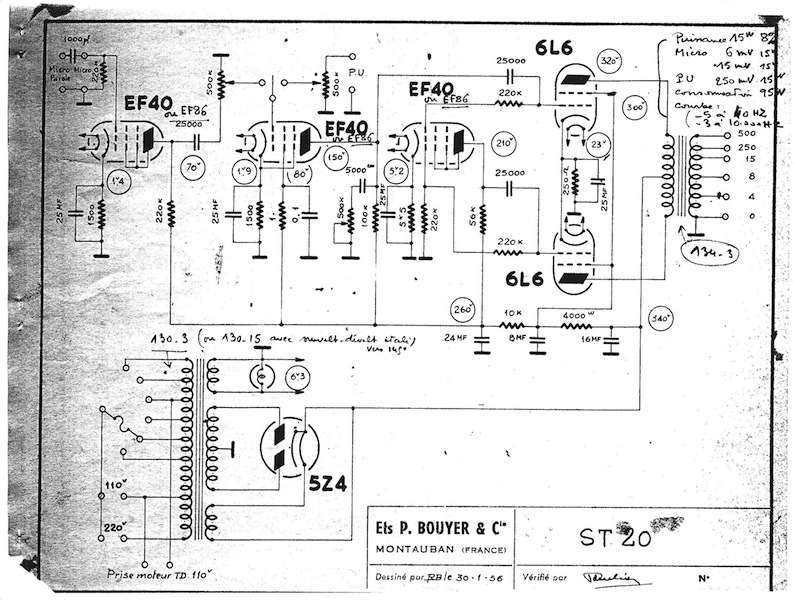

Je trouve des valeurs bizarres sur le TS de mon BOUYER ST20 1956 dont voici le schéma en pj (avec 3 EF 40 et un PP 6L6GC en cathode bias)

J'ai été alerté par un volume assez faible, genre comme mon G1 de 2W.
J'ai effectué toute une série de mesures sur le transfo démonté, en injectant un signal BF au primaire et mesuré les tensions obtenues sur les sorties 4, 8 et 15 ohms. J'obtiens, en injectant 5, 08V au primaire (monitoré avec un multimètre et un oscillo) :
4 ohms : 46 mV mesuré, donc r = 110,4 et k = 12195, soit 48000 ohms vus au primaire ….
8 ohms : 87 mV, r= 58, k = 3409 soit 27000 ohms vus du primaire
15 ohms : 130 mV, donc r = 39 et k = 1527, soit 22000 ohms vus du primaire.
Résultats identiques de 50 HZ à plus de 10 kHz
Je pars du principe que r est le rapport des tensions et k le carré d r, et Zprimaire = k x Zhp
Où me gourré-je ?
Si je prend les datasheet 6L6GC, je devrais avoir 9000 ohms plate to plate.
Je ne trouve pas de défaut d'isolation à l'ohmmètre, et en permutant mes multimètres je ne décèle pas de différence. J'ai également fais des mesures en injectant mon signal dans les sorties HP et mesurant les tensions au primare ; les résultats sont un poile différents mais j'attribue cela à l'impédance de sortie trop forte de mon géné BF (50 ohms) qui s'écroule dans les enroulements secondaires et déforme le signal (sinus) injecté. Je trouve des valeurs de 20 000 à plus de 40 000 ohms !
Je voudrais reconstruire ce ST 20 pour mes HP de 8 ohms....
J'ai repris ma procédure avec un TS Hammond neuf de mon stock (celui du G1) et ça colle pile poil avec les données constructeur.
Merci d'avance à ceux qui prendront le temps de se pencher sur ce mystère.

- Messages : 8081
Re: BOUYER ST20, transfo sortie
Ca m'était arrivé avec un fender hotrod ou un truc du genre. Après m'être copieusement pris la tête pour comprendre, j'ai acheté un autre transfo et plus de soucis.
Donc, tu me suggères de sourcer un TS pour PP de 9000 ohms pp, en me basant sur les data 6L6GC en fonction des valeurs de tension du schéma ?
(parce que autre pb, je n'avais que 270 V au lieu de 340, et 40V de chute de tension sur la résistance de 4000 ohms, mais j'ai encore des condos à vérifier/remplacer)

- Messages : 8081
Ouaip tes condos doivent être fatigués depuis le temps, commence peut-être par là et voir si tes tensions remontent ou pas. Ensuite c'est un PP de 6L6 (pas GC je pense à l'époque), tu peux essayer de trouver les caractéristiques de l'OT du Bouyer sur le forum, 8K ou 9K, ça devrait le faire.
Pour tes mesures, 5V au primaire ça fait pas derche sachant que tu es en rapport abaisseur dans ce sens.
Refais tes mesures en balançant au moins du 48Vac ou si tu n'as pas , refais tes mesures en injectant ton 5V mais au secondaire et tu mesures ce que tu as au primaire
Merci Vitriol. Mais j'ai également fait les mesures dans le sens secondaire vers primaire et je trouve des résultats très voisins (un poil faussés parce que, je pense, mon géné BF s'écroule, et le sinus se déforme)
Le pb va être de trouver un transfo aussi compact pour le loger dans le caisson d'origine.

Re: BOUYER ST20, transfo sortie RESOLU
Bon, ça y est, le BOUYER fonctionne, et fort bien !
J'ai suivi le conseil de Mc Colson et acheté un nouveau TS. J'ai choisi un Hammond 1650 F :
Audio: 25 W (RMS)
Pri.: 7600 CT Ohm
Max. DC per Side: 128 mA
Sec.: 4-8-16 Ohm
C'est surtout les dimensions physiques qui ont limité mon choix ; et encore, j'ai du descendre la plaque qui sert de châssis dans le coffret avec des entretoises de 10 mm pour que cela passe ! J'ai du remplacer la redresseuse par une 5Y3GT, car le tube qui était installé (dont a ref m'échappe) est du type « bouteille de coca », trop haute une fois le châssis surbaissé.
J'en ai profité pour passer en 6V6 GT (JJ), pour chuter la puissance de 20W à 10W parce que :

En effet ce ST 20 utilise trois EF 40 (équivalent EF 86 mais en embase 8 broches « rimlock »). La première, V1, est câblée en triode, puis suit V2 en pentode, la troisième (en mode triode) est le déphaseur.

Quelle est la tension de polarisation des 6V6 maintenant?

je dois être vers -16V, env 35 mA pour mes 330 V de plaque. Idéalement j'aurais mis un poil plus chaud avec une résis de polarisation partagée de 200 ohms, mais j'ai laissé la 250 qui était en place.
En fait avec des 6L6GC, je reste quasi tout le temps en classe A d'après les droites de charges que j'ai "commises"

T'as quelle tension sur les g2?

Dans les 310V ; je sais, les data sont pour 250V, faudrait que j'affine un poil, mébon....

Bon, ben je veux pas dire mais a priori, ton point de repos est sérieusement dans le rouge... Tu devrais mesurer/calculer ton courant de repos pour te faire une idée mais à vue de nez, tes plaques doivent dissiper dans les 15w pour les 12w prévus. Donc non, tu ne devrais pas les biaser plus chaud, bien au contraire!
Damned, you are right ! J'ai remplacé la Rk par une 470 ohms, chaque tube tire désormais 28 mA, U ak est à 345 V, U k à 26 V et ça rentre bien mieux dans les specs de la 6V6S de JJ (qui est donnée pour 14W.

26V pour le coup c'est un peu froid... Tu peux remonter vers 22V sans problème, voire même 20V puisque les JJ dissipent 14W. Perso, ce que je fais, c'est que je monte un potentiomètre 1k/5W pour tester ce qui va le mieux. On en trouve chez TT.
