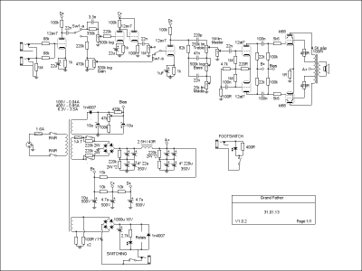

voici le schéma avec quelques tensions pas normales à mon gout aussi
donc sur les anodes des kt 88 j'ai bien 563 v
sur la grille 2 j'ai 563 v aussi
j'ai montré mon ampli à mon grand-père qui connait bien les loupiottes mais il a un peu décroché.
cependant on a réalisé quelques test:
test de la modulation jusqu'aux anodes de la 12at7 = OK
changement de la résistance talon 100 K par une 10 K du potard de bias (tension négative beaucoup trop élevée les lampes ne débitaient rien du tout) = OK
tel qu'est le schéma l'ampli ne sort pas de son il grésille à mort.
Une chose qu'on a remarqué c'est la tension et les résistances de la grille 2 des kt88 , on trouve 563V ???
on a donc remplacé les résistances par des 470 K et abaissé les tensions a environ 273 V et là l'ampli sort du son mais pas du tout à sa pleine puissance et sature très vite.
on pense que l'erreur doit se trouver aux bornes des kt 88 mais là je suis dans l'impasse.

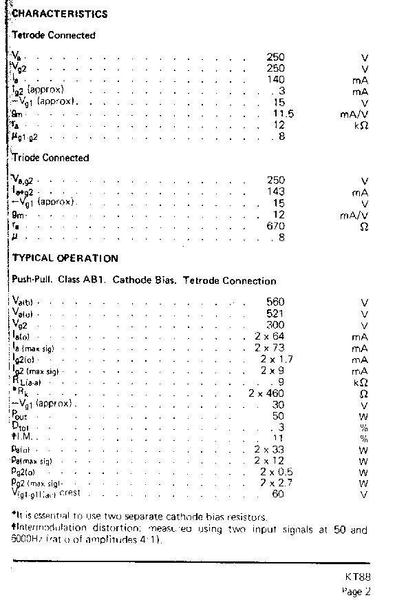

j'ai trouvé des datasheet de pp kt 88
dois-je me fié aux valeurs ?
les valeurs ne sont pas les mêmes si je comprend bien c'est lié à la puissance restituée ?
merci

Re: besoin d'un coup de main pour le reglage de la tension de repos d 'une lampe
A priori, les tensions sont cohérentes par rapport au schéma. Reste à espérer que le schéma n'est pas erroné...
Bref, quelle tension as-tu sur la R de cathode des KT? Quelle tension de bias? Si tu as d'autres KT88 sous la main, fais l'échange pour voir.
Avec 470k sur les g2, ce n'est pas vraiment étonnant que le son sature vite. En effet, dès qu'un faible courant parcours la R, la chute de tension est phénoménale, et les courbes caractéristiques s'effondrent... Si tu veux baisser la tension présente sur g2, c'est au niveau du rail d'alim qu'il faut intervenir (insérer une cellule RC).

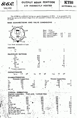

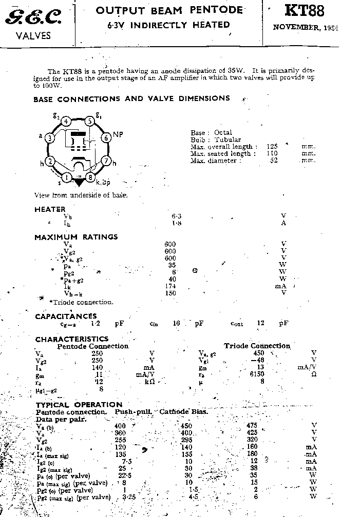

C'est beaucoup trop à mon avis, et il ne faut pas trop s'amuser à ce genre d'expérience sauf à vouloir changer de tubes régulièrement... Régler le bias à l'oreille n'est peut-être pas ce qu'il y a de plus safe sauf quand on a préalablement déterminé la zone de polarisation acceptable.
Ton calcul est correct aux détails suivants près :
_le courant mesuré à la cathode inclus le courant Ig2,
_Pmax de l'anode n'est pas 42W mais 35W d'après la datasheet que tu as toi-même postée ci-dessus.
