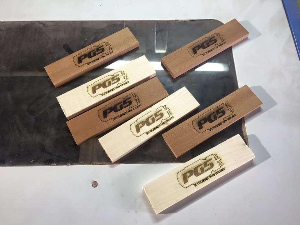

Flancs boîtier half rack
Re: SimulHP V2
a-wai a écrit : Meuh nan, le vrai job du sondier, on sait tous que c'est de faire chier le zicos en balançant des petites phrases du genre : "elle est bien celle-là, refais la même juste au cas où" ou encore "t'étais pas loin, encore une et on sera bien !" à longueur de journée :mrgreen:
Moi j’ai eu « elle est bonne. On la refait, mais cette fois, tu joues en place »
Fumier :mrgreen:
McColson a écrit :Dommage !
Moi ça avance de mon côté... J'aurais peut être fini avant 2017 !
Cramés au laser par Tom ?
Edit : tiens, les « attachment », ça foire quand on quote ...
Re: SimulHP V2
Exact pour l'édit ! J'avais déjà remarqué... Pas trouvé de solution...
Sinon pour la réponse, ouaip c Tom.
