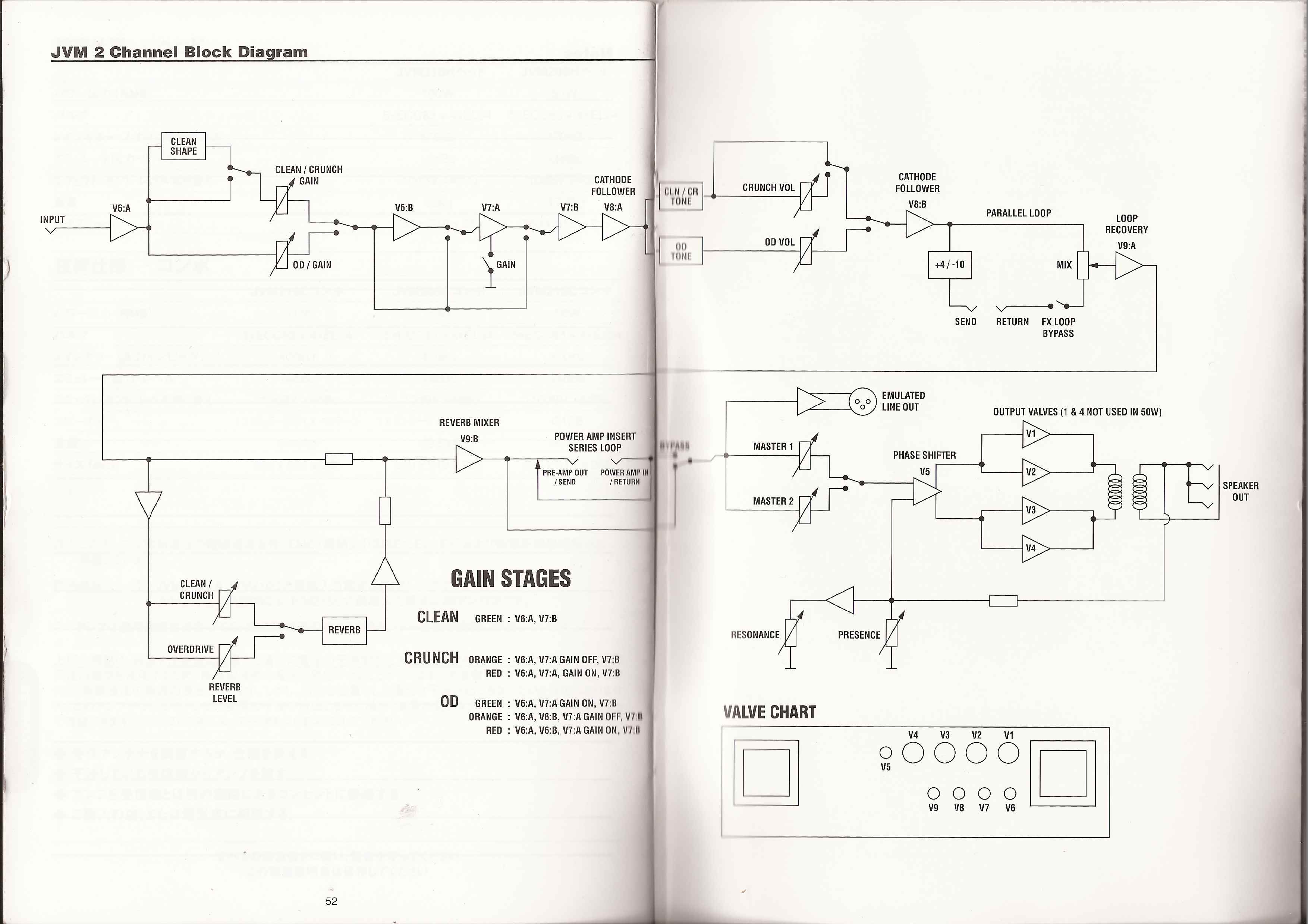

Bonsoir Tofdu74,
Le schéma que tu as donné est un schéma fonctionnel.
Voici le schéma de ton ampli si je ne dis pas de bêtise : http://forum.metroamp.com/download/file.php?id=8168
