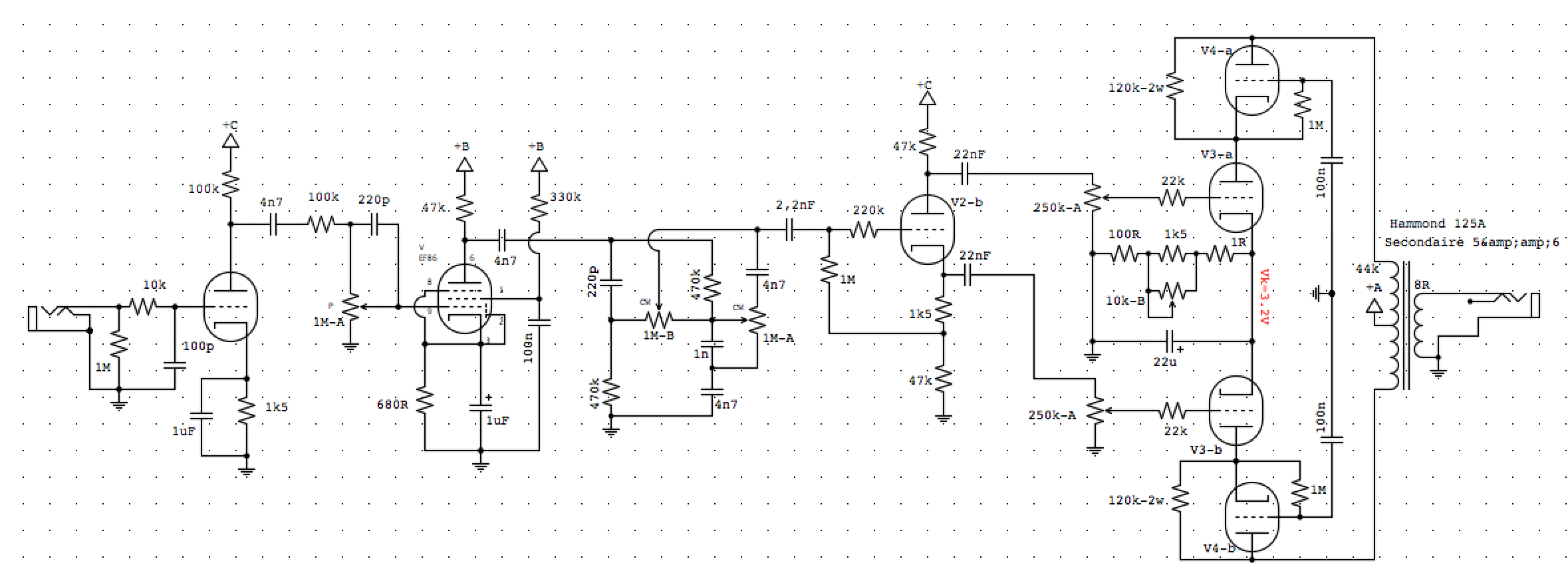

j'ai pondu un schéma de l'ampli au complet (l'alim n'y est pas représentée, mais est identique à celle du G1V3).
Je reste donc sur une typologie avec EF86 (vous remarquerez que l'on est assez proche du schéma que j'ai fait pour ChopSauce), avec un Tone Stack (TS) façon tilt+Mid cut.
Je pense déjà baisser le condo de découplage de g2 de la EF86.
De plus, si le TS perd trop d'aigües de part l'impédance de sortie de 47k de la EF86, je mettrais un lnd150 en "DC cathode follower", pour tester tout ça (comme sur le JCM1 de Marshall !)
Je suis à vous pour les ajustements ou erreurs que j'ai laissé passé :D

Si tu as du mal a trouver des lnd150, tu peux utiliser n'importe quel MOSFET (genre si t'as déjà des IRF en stock c'est bon)
Mais sinon, ça peut être une idée pour optimiser le système à pas cher
