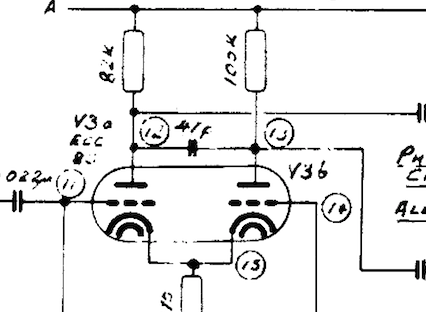

Pote Gui a écrit :Ce qui me chagrine avec ces problèmes de bruits parasites (hiss, ringing, etc), c'est qu'on finit toujours par trouver une astuce pour s'en débarrasser, mais rarement l'origine véritable du problème... Or, les amplis légendaires que nous chérissons tous sont exemptes de ces "astuces" et pourtant reproductibles en série, donc...
J'y réfléchis mais en fait, je viens de repenser aux divers "trucs" que les fabricants utilisent et il y en a. Comme :
le 47p (Marshall et Soldano)
Capture d’écran 2016-02-22 à 20.37.00.png (12.57 Kio) Vu 10105 fois
le 100p (Marshall JCM800)
le 1n (Soldano)
Capture d’écran 2016-02-22 à 20.37.11.png (13.83 Kio) Vu 10105 fois
Et il y en a d'autres. :wink:

edit
j'ai envie d'ajouter le LTP du mesa dual rectifier, vu qu'on y est > http://dbl.musicweb.ch/schematics/Music ... %20Amp.gif
C'est moi ou les exemples que tu nous fournis sont tous tirés d'ampli hi-gain :D (je sais pas si on doit considérer le JCM800 comme un ampli hi-gain cela dit)? Oui, sans doute que sur certains design qui envoient bien le pâté en préamp, il n'y ait pas d'autres solutions pour gérer les problèmes liés au gain tout en conservant... le gain! Mais sur des amplis moins rentre-dedans, c'est plutôt rare il me semble, non?

Pote Gui a écrit :Mais sur des amplis moins rentre-dedans, c'est plutôt rare il me semble, non?
Tu as raison, mais il y a aussi moins de problèmes d'oscillation :wink:
