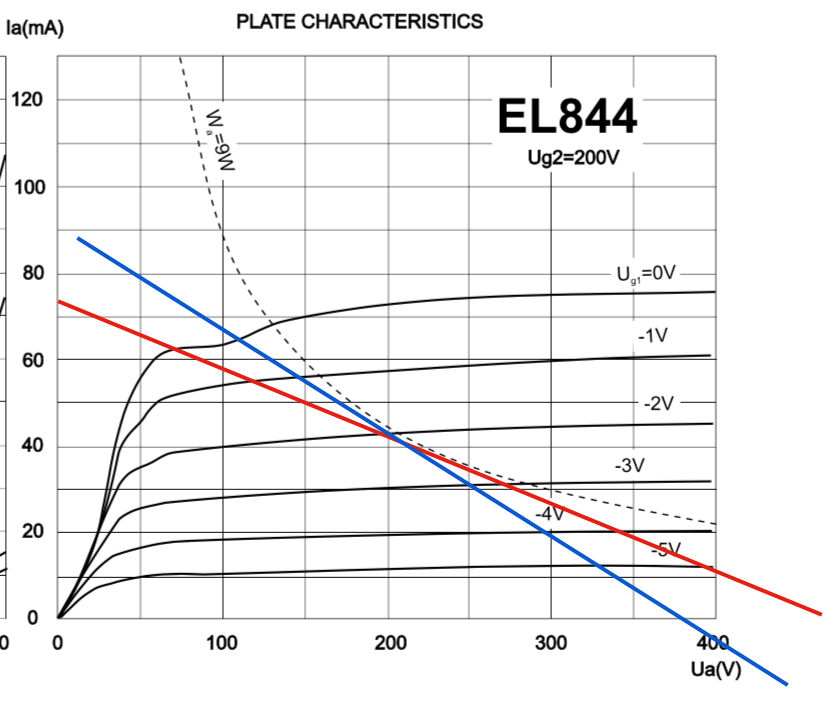

Attention : le bias, c'est du statique, pour l'impédance de l'OT, il faut simuler en dessinant des droites de charges. En première approximation, on peut effectivement calculer l'impédance à l'aide du point de bias, mais dans ce cas, d'après la courbe de dissipation maximale, il faudrait prendre 250V et 9W / 250V = 36mA d'où Z = 7000Ω.
Si je trace à l'arrache 2 droites de charges (à l'heure de la sieste, dangereux ça ;-) ), la rouge à 6250Ω, la bleue à 5kΩ, j'obtiens ça (en SE), pas trop déconnant (à une vache près, bias à 230 ou 250V, 38mA)
Pas si éloigné des 7000Ω trouvés par calcul ...

sous 230 V= , ca va pile poil pour un OPT de 5 K , c est le cas d un SE UL ECL 86 que j ais monter en Hifi :wink:

Enfin, le fait que JJ annonce Ia=10mA (pour Wa=2.5W, sous 250V) - plutôt que Ia=36mA (pour Wa=9W, sous 250V) est tout de même un peu étonnnant, non ?

Et oui, c'est un peu la difficulté avec les pentodes : trouver des courbes pour une valeur de Ug2 que l'on s'est fixée.
Sur les datasheet EL844 JJ, tu peux retracer les courbes pour Ug2 = 250V en t'aidant des courbes (à gauche) Ia en fonction de Ug (grille 1).
Mais si, par exemple, tu désires un Ug2 à 300V, tu n'as plus tellement de données (sauf à te dire que désormais tu connais les courbes pour Ug2 à 200V et Ug2 à 250V et tu en déduis les courbes pour Ug2 à 300V, mais ce sera assez pifométrique ... et pas forcément super faux, d'ailleurs ;-) )
Après, je suppose que choisir des EL844, c'est pour "avoir le son des EL84 en moins puissant et plus de crunch", donc choisir un Ug2 un poil faible n'est pas aberrant ...

Pour répondre à la question sur les droites de charges : sur papier parfois, mais également sur Mac, à l'arrache, avec Aperçu (on peut tracer des droites, pas super précis, mais de toutes, les tubes ne sont pas super précis non plus par rapport aux datasheets ;-) ) et sous Windows, avec MS Visio ...
