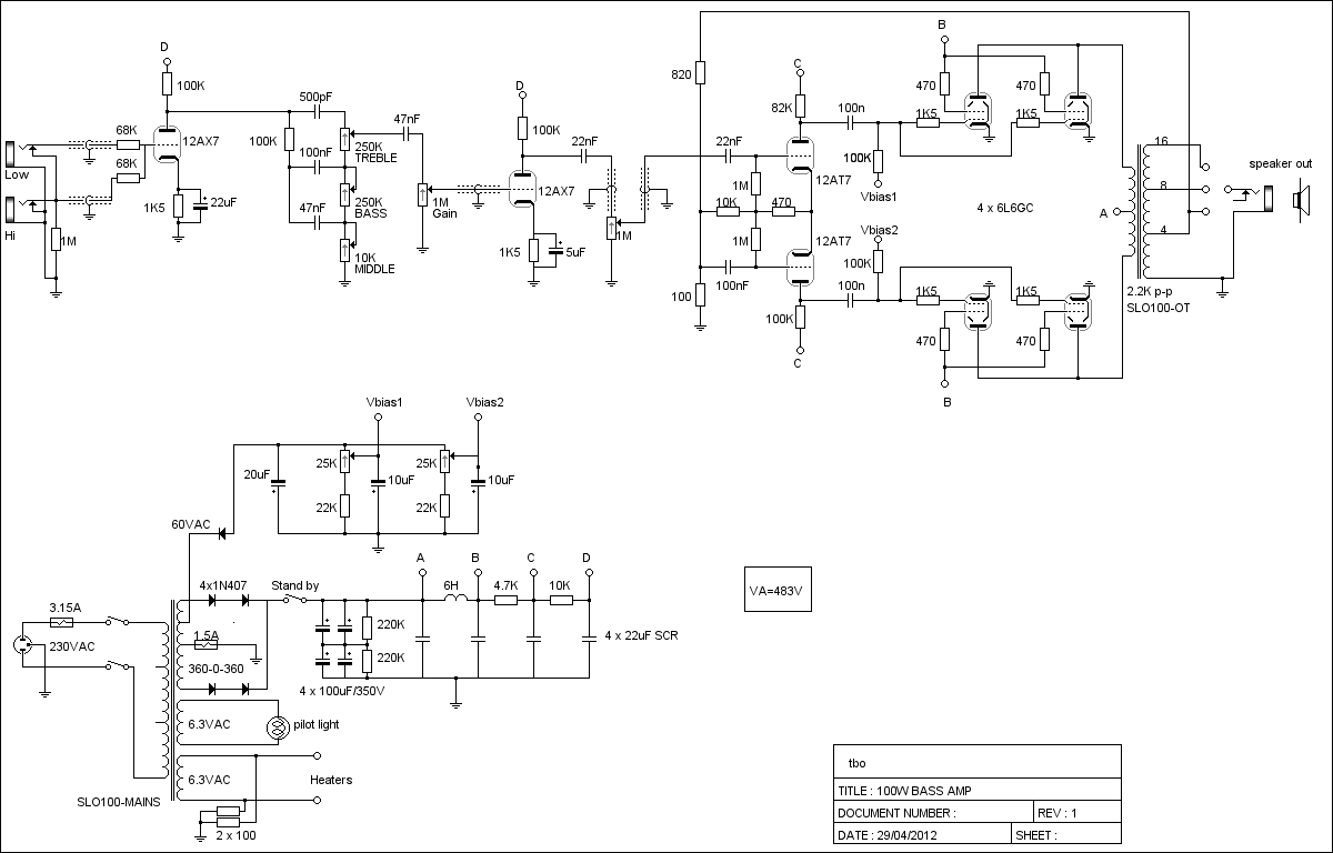

Je m'adresse à la communauté G5 suite à la construction dans mon ampli basse (PP 6L6GC schema ci apres)

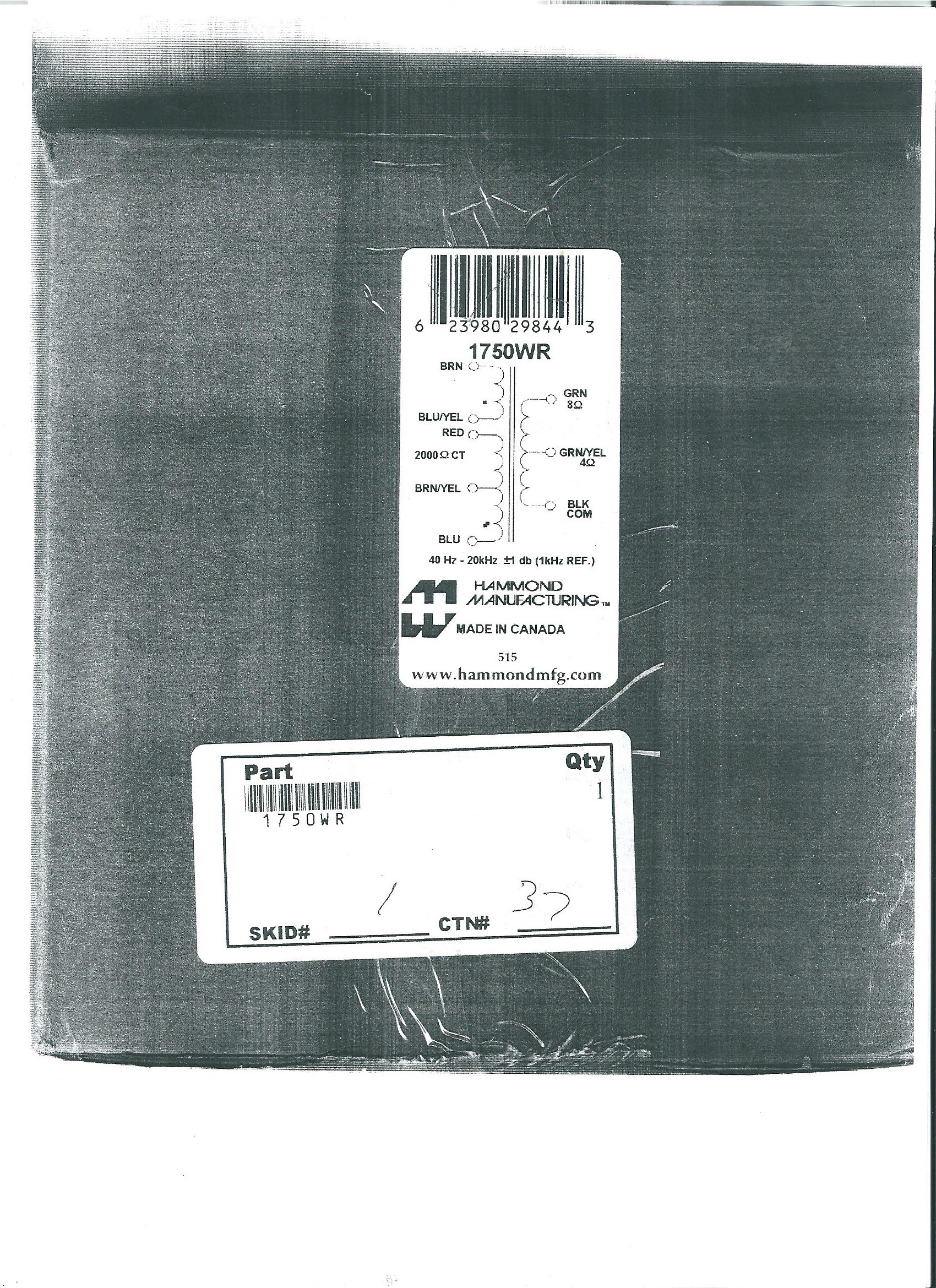

presque terminé et j'ai voulu un transfo avec une bande passante plus étendu dans le bas du spectre donc mon choix s'est porté sur un hammond 1750WR
mais je ne suis pas sur du branchement du transfo de sortie qui est le suivant :
les anodes de sur RED d'un côté et BLU sur l'autre et la HT sur BRN/YEL :arrow: et j'en suis là peur de mettre l'inter sur ON pour la premiere fois sans tout me prendre dans la poire (transfo tubes etc) :sos: ...............merci a vous tous

quel sont tes tension Va et Vg1 théoriques?
tes 6L6 c'est quoi? elle sont appairées?
Les cathodes et sont bien à la masse?
gaffe également , sur ton schema ta CR est connectée à ton enroulement 4 ohms du secondaire de l'OT, en principe elle devrait être sur le 16
(pour simplifier le débuggage vire la CR pour le moment)

les tubes sont des sovtek 6L6GC les 4 sont appairés, les cathodes sont toutes chacunes avec une résistance de 1 ohm 1% aucunes ne sont coupées et le tout relié a la masse, la CR et bien pris sur le 4 ohm mais pour le coup j'ai pris un schéma apparemment connu si je branche la CR sur le 8 il me faut recalculer la R de 820 ohm qui suit, la tension VA est a +517v je pense que c'est trop haut VG1 -79v
(mon OT n'a pas de sortie 16 ohm (hammond 1750WR) voir la photo au début de mon post)
modif sur le primaire du transfo d'alim mon secteur est bien trop haut je me suis donc repris sur la prise 240v au lieu de 230v ce qui me donne VA 495v ce qui reste quand même limite pour des 6L6GC mais bon, mon bias est à -77v, VG1 est à -75,6V 8O ......peux pas régler le bias au de la de 8mv sur mes résistance de 1 ohm ce qui fait 8ma "c'est faiblard"

Re: AMPLIBASS doute sur le branchement d'un OT hammond 1750WR
Dites, j'ai un petit doute sur la nature de ce transfo de sortie. En effet, sur l'étiquette, on voit un enroulement indépendant au primaire, qui est assez inhabituel. J'ai donc cherché la datasheet sur le site de Hammond et j'ai trouvé ceci :
1750WR.pdf
(112.99 Kio) Téléchargé 218 fois
Or on voit plus clairement qu'il s'agit d'un OT avec prises UL et que le branchement correct est donc RED pour la HT et BROWN et BLUE pour les anodes. On laisse de côté les autres connections. Ton modèle est peut-être ancien et/ou l'étiquette foireuse, ou que sais-je encore mais un test à l'ohmmètre pourrait te donner la réponse. En tout cas, ça expliquerait la réaction un peu nerveuse de ton ampli... En espérant que tu n'aies pas endommagé le transfo :?
