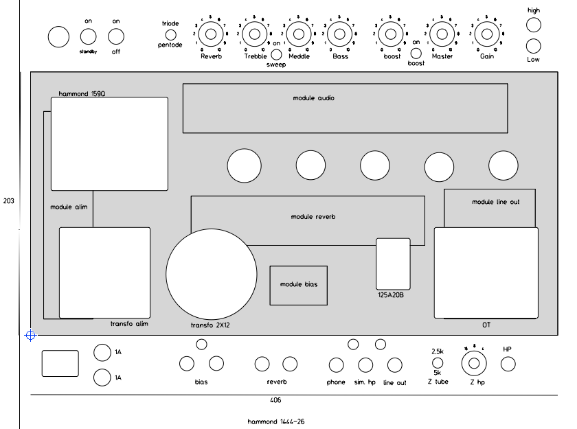

j'ai fais une implantation pour voir comment tout se placera dans la boite.
je me pose 2 questions.
1: les lampes ne sont pas trop espacé est-ce gênant? (j'ai lu que 8 cm était bon mais que 5 passait...) je suis vers 3cm.
2:je pense placer le module line out sous l'OT , est ce problématique ?
merci d'avance .
je pars sur le chassis hammond 1444-26

Maintenant, il faudrait que tu nous détailles un peu ce que c'est que ce "module line out"...
en fait pour le le module je parle du Module Line Out – Simulation de HP...celui du site.
l'idée est de placer le pcb sous l'ot en déportant les jacks et pot.(j'ai corriger l'erreur)
pour le circulation d'air je ferais la boite en fonction.je pars sur une tête d'ampli.

Pour ce qui est des lampes, c'est surtout la rectifieuse et le tube de puissance qui risquent de dégager un peu de chaleur. Pour le préamp, c'est moins critique. Après je ne saurais te donner une idée de la distance minimale; tout dépend aussi de la circulation d'air autour. Tu peux peut-être y coller un ventilo de PC!
Sur ton plan, tu sembles indiquer que le module Line Out est plutôt vers l'OT; je suppose que c'est un lapsus donc. Un Line Out implanté proche de l'OT ne me semble pas aberrant. Maintenant, il faudrait que tu nous détailles un peu ce que c'est que ce "module line out"...
