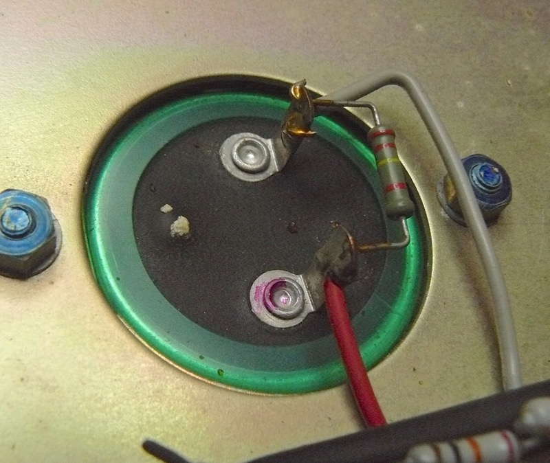

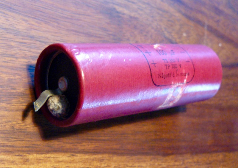

Pas facile de tester les condensateurs ...
J'ai un "pont LCR" pour ces mesures : dans 90% des cas où je remplace les électrochimiques, ces derniers sont vieux (années '60 ou année '70s), il présentent une vilaine boursouflure et à la mesure, ils respectent à la fois leur valeur nominale de capacité et présente un ESR super faible : difficile d'objectiver si ce n'est qu'ils ont une sale gueule (voire une très sale gueule, brrrr
Dans moins de 10% des cas (voire encore moins), ils présentent une valeur aberrante ...
