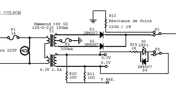

Voici comment c'était monté en V1 :
S3 et S4 = un interrupteur DPDT dans ce genre là : https://www.tube-town.net/ttstore/Switc ... :3683.html (il doit d'ailleurs faire partie du kit G5)
Le problème, c'est qu'avec le standby du G5 V3, on consomme déjà un DPDT, du coup, va falloir être imaginatif pour ajouter une LED

sur la V3, ils a deux switch, un ON OFF et un pour le stand-by,
je pensais branché une led a coté de ce switch.( j'ai déjà prépercé un trou. ( et oui, encore un trou. :cry: )
voila j'ai une idée:
je vais déplacer la led D5 qui est sur la carte d'alimentation en rallongeant les fils, pour qu'elle arrive a coté du switch de standby.
quel est votre avis, est ce que cela pose un problème ??
Messages : 7495
Re: ajouter une led de stand by
Non, pas de problème.
Fonctionnellement, en revanche, ce sera un peu curieux : LED éteinte = standby ON (i.e. pas de Haute Tension), LED allumée = standby OFF (i.e. Haute tension présente, "l'ampli fait du son" ;-) ). Suffit de s'y faire !

alors, j'ai fait le test .pour vérifier !!
et bien en fait :
stand by off,master on, la led scintille très légèrement.
stand by on ,master on , la led scintille normalement .
donc en fait cette led fonctionne normalement avec le stand-by .

interrupteur principale sur marche, la lampe bleue s'allume, pas de haute tension, la led du stand by scintille tres légèrement.
interrupteur principale sur marche ,lampe bleue allumée, et stand by sur marche , donc haute tension, la led rouge du stand-by s'éclaire en rouge vif .donc les deux lampes allumée en même temps .
Normal, en stand by tu as une vingtaine de volts en HT sur la V3 et la led est capable d'encaisser les 450V à vide
