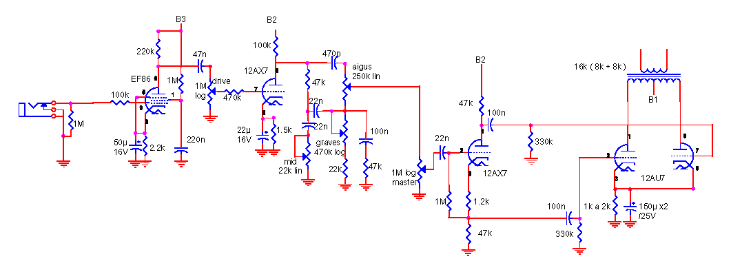

Nous avons maintenant un schema abouti pour le G1, il est temps de passer a l'étape de la réalisation du prototype.
malheureusement l'équipe G5 manque de disponibilité pour le moment (réalisation au début de l'été). donc n'hesitez pas a nous contacter si vous voulez tenter l'aventure bien qu'il n'y ai pas encore de kit "clé en main" comme pour le G5.
les caractéristiques du G1 :
- 3 tubes seulement : 1 EF86, une 12AX7, et une 12AU7 en puissance.
- l'étage d'entrée a base d'EF86 (type vox),
- un étage de gain supplémentaire et d'adaptation d'impédance apres l'EF86
- plein de tones stack compatibles (vous pouvez mettre a votre convenance un mashall, un fender, un baxandall ou unVox).
- un déphaseur simplifié de type "cathodyne" (orange)
- un étage de puissance en push-pull (marshall, fender twin, vox, orange...)
- une puissance de 1W (pratique pour pousser la satu sans rameuter les flics)
- un étage de puissance simplifié (résistance de cathode commune)
-une alimentation assez simple
Ce projet se veut minimaliste en terme de complexité, de puissance et de prix, tout en gardant un maximum de qualité sonore grace a l'EF86 d'entrée, au correcteur de tonalité complet (TMB) et a l'étage de sortie en push-pull.

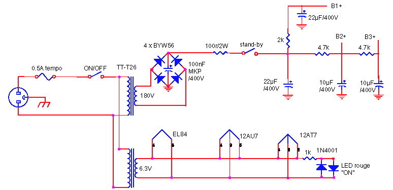

voici les schemas de l'ampli et de l'alim :
http://www.projetg5.com/upload/charpy/G1V0.31.png
http://www.projetg5.com/upload/charpy/G1alim.png

heu tite contradiction sur les schémas:
coté alim : 1x12AU7 + 1x12AT7 + 1xEL84
coté ampli : 1x12AU7 + 1x12AX7 + 1xEF86
laquelle est la bonne?
Je ne vois pas de resistance de bias, suis-je aveugle, ou est ce que tout simplement du au faible wattage et aux lampes utilisées, ce réglage est inutile?
Pour la fuzz, je ne sais pas, ca complique la bête...et puis quite à ajouter un effet, j'aurais plus misé sur une autowah...
J'ai précisé que ce sera un G1 bass?

je vais essayer de répondre a toutes tes questions :
concernant les tubes : il sagit bien d'une pentode EF86 en entrée, d'une 12AX7 en intérmédiaire (ou 12AT7 ou 12AY7 si tu veux moins de gain) et d'une 12AU7 en "puissance".
l'usage d'untube de préampli en puissance ne pose pas de probleme particulier sauf qu'il y a une puissance tres faible (on ne peu pas trop lui en demander) et une forte impédance de plaque, donc il faut un transformateur de sortie peu courant (8k+8k au primaire).
l'EF86 est une pentode, c'est une triode améliorée : elle a un meilleur rendement énergétique, plus de gain (200 env. contre 20 a 100 pour une triode) et une impédance de plaque plus élevée. l'avantage technique de la pentode d'un point de vue musical est d'avoir son gain controlé par le grille2 (screen), ce qui permet de créer de la compression facilement en jouant sur la tension de grille2 (compression déterminée par la résistance et le condensateur de grille2).
Si on trouve souvent les pentodes dans les étages de puissance c'est uniquement pour leur meilleur rendement énergétique. cela qui permet de faire des économies sur l'alimentation (transfo, diodes, condensateurs, résistances...)
le bias est fixé par les résistances de cathode (bias fixe) y compris pour l'étage de puissance (comme dans les AC30). la grille est polarisée à la masse par :
- 1M+100k pour l'EF86,
-les potentiometres 1M log pour la 12AX7
- par les résistances de 330k pour la 12AU7
pour un ampli basse il faut en effet modifier le tone stack et le portaflex fait bien l'affaire.
pour le bouton lumineux il te faut une percage de 18mm ou 20mm et c'est une belle galère en perspective (surtout dans de l'acier). le mieux (plus facile mécaniquement) c'est de ne pas percer plus gros que 10mm (foret courant) et mettre un led avec support (un percage de plus a 6mm).
autrement avec une 12AX7 en 2éme tube tu vas avoir beaucoup trop de gain et de saturation pour la basse.
une idée plus adaptée a tes besoins :
-garder l'ef86 en entrée
-mettre le correcteur de tonalité portaflex juste apres l'EF86
-mettre le potard de volume (1M log) juste apres le correcteur de tonalité
-entrer dans le déphaseur (1/2 12AT7 au lieu d'1/2 12AX7)
-puis étage de puissance inchangé
en d'autre termes tu ignores l'étage de préamp entre l'EF86 et le correcteur de tonalité, tu remplaces la 12AX7 par une 12AT7, et tu changes le correcteur. il te restera 1/2 12AT7 inutilisée.
si tu veux économiser une lampe (mais tu perdras en compression) tu peux garder le schema original en supprimant l'étage de l'EF86 :
garde 1M et 100k a l'entrée et supprime tout ce qu'il y a avant la broche 7 de la 12AX7. (encore une fois une 12AT7 à la place aura un gain suffisant).

Attention pour le G1 j'ai calculé les fréquences de coupures pour la guitare et il faudra que je revoie les valeurs des condensateurs avant que tu commandes les composants, sinon tu risques de manquer de "corps" en desous du LA.
je peux aussi te faire un layout (schema de cablage) si tu n'es pas a l'aise en électronique.
Je ne suis pas un grand electronicien, mais pour le cablage je devrais m'en sortir avec les tutos du g5....
Je vais quand même couper au plus simple et partir sans envisager de récup.
Par contre, c'est vrai qu'un coup de main pour redéfinir les fréquences de coupure autour des lampes ne sera pas de refus...
Et si tu as des idées pour la triode inutilisée, je suis preneur (on peut envisager de l'utiliser pour faire une disto/fuzz switchable...non?

pour calculer les fréquences de coupure j'ai fait une petite feuille exel :
http://www.projetg5.com/upload/charpy/filtreRC.xls
les circuits Rcathode/Ccathode et Rplaque/Cdécouplage constituent des filtres passe-bas il faut donc adapter la valeur du condensateur pour avoir une frequence de coupure inférieure a 35Hz.
sinon pour la triode inutilisée : il y a moyen de faire
- un fuzz, surement sympa pour la basse;
- un trémolo;
- une deuxieme entrée en 'triode', moins compressée (slap);
- améliorer le dephaseur (model avec 2 triodes) comme dans le projet initial du G1 :
http://www.projetg5.com/upload/charpy/G1V0.1.PNG
regardes dans les news ou dans le projet G5 j'ai fait qq samples a la basse!
