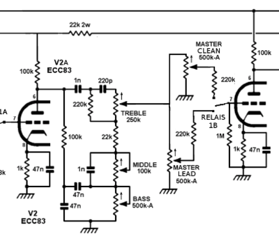

Un petit bout de plan pour mieux comprendre:

à vue d'oeil, franchement, je ne vois pas vraiment pourquoi ça plope.
et si tu essayais de virer les 220k, et d'en mettre une seule entre le relay et la grille de la triode (après le référencement), parce qu'en plus, là, elles te font perdre du signal....

Bon je séche! J'ai viré mes resistaces inutiles mais le problème ne vient pas de la. Si je met mes deux masters a 0, ça plop 2 ou 3 fois quand je switch puis ça plop plus...
Ça viendrait du relai on dirait bien
Re: Problème de Plop! (switching)
C'est ce que j'allais dire : regarde du côté de l'alim du relais.

Bon j'ai mesuré l'alim des relais:
- relais off: 3,8v avec 8mv de 100hz
- relais on: 3.5v avec 380mv de 100hz
Je pense que les 1000uf de filtrage sont insuffisant.
Je vais mettre 10000 uf pour voir.
Le plop est visible a l'oscillo lors du commutage avec un pic de tension au niveau du signal.
Je creuse....
