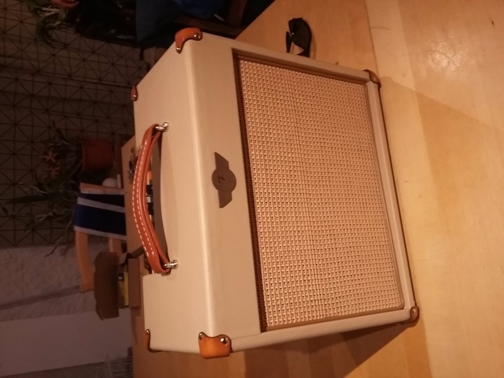

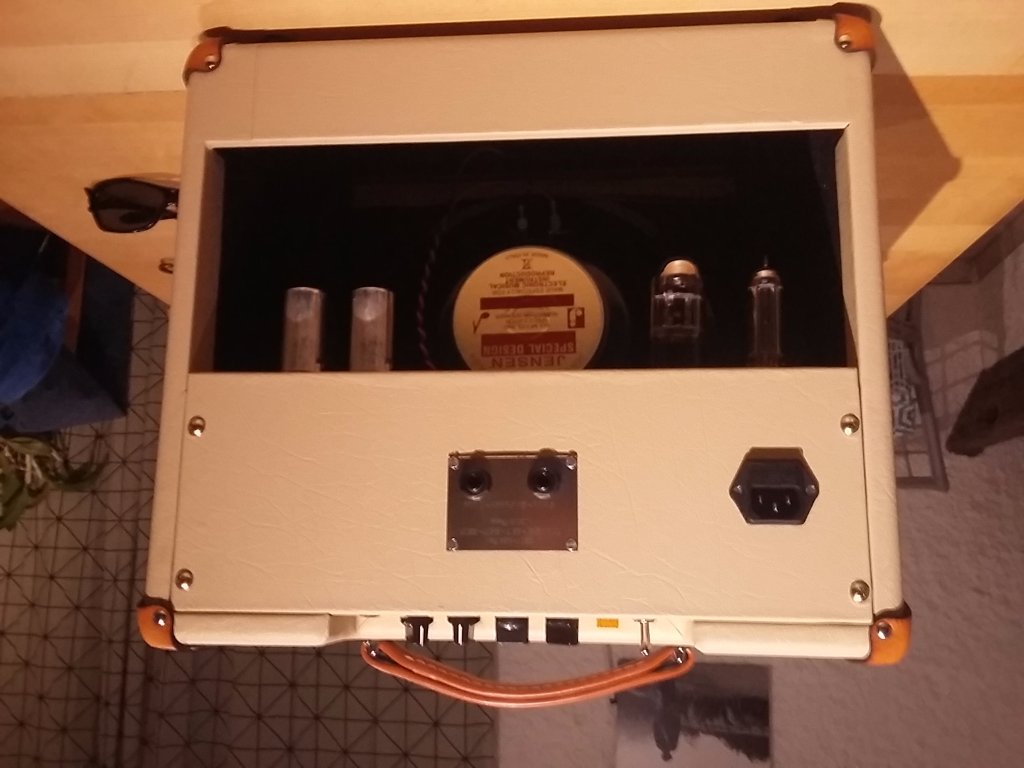

EDIT: Bingo! Panne trouvée, un coté de la bobine du primaire de l'OT avait une soudure froide. Du coup 0v sur une des deux anodes de ma 6SN7. Je fonctionnait en SE...
Maintenant c'est le silence absolu, pas même un petit souffle.
Des photos de la bête terminée.
