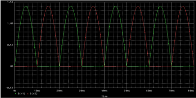

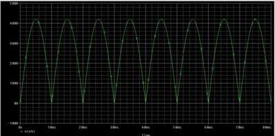

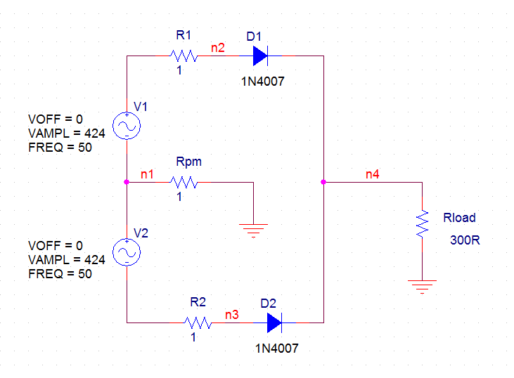

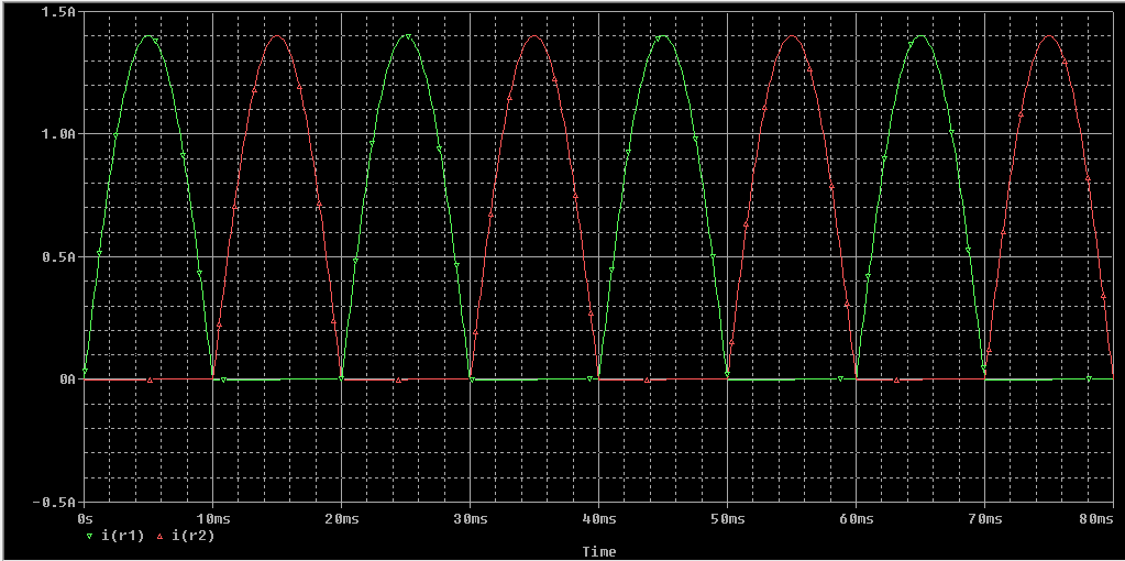

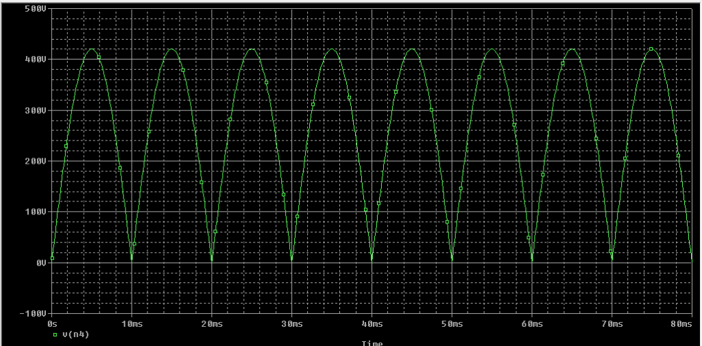

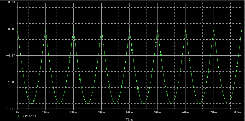

Bon, Vitriol82, notre Jojo national l'expliquerait mieux que moi, mais imaginons que tu aies besoin d'une alim (de daube, non filtrée, pour l'exemple) pour 300V et 1A
Si tu prends un redressement fullwave avec 2 diodes (ou un tube redresseur), tu prendras un transfo 300-0-300 + 2 diodes et (pour mon exemple d'alim à la c*) une résistance de 300Ω. Aux bornes de cette résistance, tu obtiendras une tension de 300V RMS (et 424V crête), le courant la traversant étant de 1A RMS (soit 1,4A crête).
Alim de daube : (ok, la représentation sous PSPICE du transfo est un peu strange, j'ai pris 2 générateurs de tensions AC de 424V crête, soit 300V RMS)
Tension en sortie (aux bornes de Rload) : Courant dans Rload : Courant dans le transfo : Chaque demi-enroulement du secondaire voit, sur le temps d'une demi-alternance, passer le courant de 1A (l'autre demi-alternance, il glande)
Et donc, il faut bobiner le secondaire avec du fil qui résiste à 1A, et par ailleurs, le transfo fournit 600V au secondaire (avec, entre autre, un isolant autour du fil pour 600V), et donc on a un transfo 600VA (d'ailleurs, on pourrait l'utiliser avec un pont à 4 diodes, sans utiliser le point milieu, pour 600 VA)
