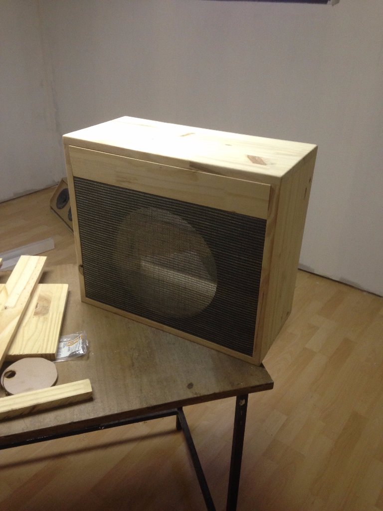

Le cab est en pin, parce que j'ai choisi une finition naturelle (pour pas me prendre la tête avec le tolex) et le CP n'est vraiment pas joli sur le chant des planches. Je sais qu'à ce qu'il parait, le pin ça vibre et c'est pas terrible pour un combo... Moi je ne crois que ce que j'entends, donc j'essaye, surtout qu'en pin, ça m'a coûté 11€ le plateau + la coupe et 3€ de tasseaux. Je n'ai pas acheté le bois pour l'arrière du combo ni pour le HP, j'en avait qui trainait par là :wink:
L'assemblage s'est fait rapidement, j'ai d'abord collé les planches, pour les ajuster parfaitement, et ensuite renforcé par des tasseaux.
Je trouve que c'est la méthode la plus simple pour avoir un bon ajustement, parce que sans collage préalable, il y a toujours un décalage qui se fait quelque part en vissant le tasseau direct.
J'en ai eu pour 2h30-3h sans l'arrière, parce que j'ai pas encore bien déterminé ce que je voulais :lol:
Ensuite place à la défonceuse. Là c'était quasiment une première, je m'était déjà servi de cet outil pour faire des arrondis sur un cadre chez un copain qui travaille le bois, mais il y a presque un an. J'avais trouvé ça plutôt simple à utilisé quand on prends bien le temps pour serrer la pièce à l'établi, placer ses guides, penser à la largeur de la fraise, etc. J'ai du mettre quasiment 1h30 pour cette défonce, dont 1h15 de tracé et mise en place des cales, pour seulement un petit 1/4 d'heure de défonçage. Pour au final me rendre compte que j'avais oublié de compter l'épaisseur de la planche arrière :evil: Bon, dans ce sens la c'est pas trop grave, il vaut mieux pas enlever assez de bois que trop, ça m'a juste repris 1h pour finir correctement.
Avec les arrêtes poncées, et le début de l'huilage :

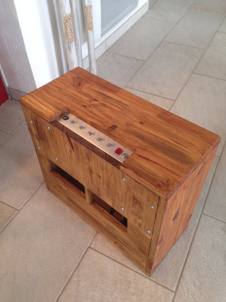

Voici l'ampli presque terminé. Il lui manque ses pieds, une poignée et les boutons. Pas besoin de coins vu la finition... Ou des coins rouillés :lol:
L'ampli à été huilé, puis vernis, puis le vernis a été gratté parce que moche (je pense que le combo huile+vernis n'est pas à faire, même en laissant sécher l'huile plus d'une semaine ou alors avec huile+siccatif), puis je l'ai frotté à la brosse métalique (merci Chop), puis huilé deux fois avec un mélange 50% huile de lin, 50% brou de noix, et quelques gouttes de siccatif. Le siccatif est vraiment utile, en 24h c'est sec, alors qu'avec l'huile pure j'ai l'impression que le bois aurait toujours été gras.
Je suis parti sur une finition un peu "à l'arrache" parce qu'après le vernis que j'ai enlevé, le bois était irrattrapable, ou il aurait fallu que j'y passe des heures et des heures de ponçage, et le pin n'en valait pas la peine. Donc je me suis dis "pourri pour pourri, je le pourri encore plus, où est ma brosse métallique ?" et ça à marché ! Finalement, je le trouve plutôt chouette !
Voilà, merci pour tous vos conseils et à très bientôt !
