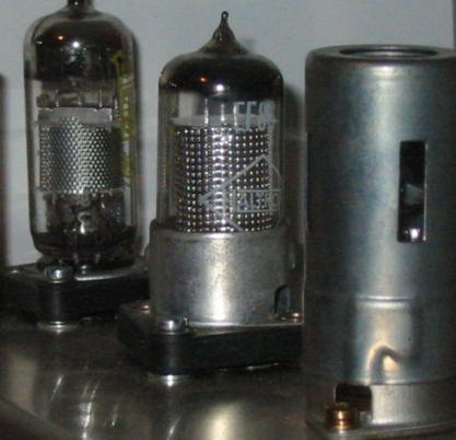

Sur mon G1 j'utilise une EF86 en shock mounting grace a un support cahoutchou a suspension. je n'ai pas de microphonie, contrairement a une EF184 (a gauche) qui me servait pour le canal basse et que j'ai du changer.

Charpy, tes supports en cahoutchou, c'est du home made?

latortuefolle a écrit :Les Halltron sont bien?
ma Haltron, n'est pas microphonique pour le moment (test du crayon pour tapoter dessus). j'ai mis le shock mounting d'office a cause de la mauvaise réputation de ce tube.
apres l'usure de ce tube provient des contraintes thermiques ON/OFF, des pains que se prend l'ampli, du volume sonore auquel est soumis le tube. pour ma tete 1W il n'y a pas grand risque d'usure prématurée :) - dans un combo 100W c'est autre chose :?
si le tube est bon au départ (ca arrive des malfacons) ca devrait rouler pour un moment... sinon dirk est assez réactif en service apres-vente 8)
finalement c'est une EF184 réputée non microphonique qui l'était :cry:
une image des supports suspendus (achetés "NOS" sur ebay)
http://www.projetg5.com/upload/charpy/s ... ntivib.jpg
je ne suis pas sur que ce soit la panacée, avec un tube vraiment microphonique ca ne suffirait pas. peut etre un peu utile en prévention des secousses que se prend l'ampli en voiture etc... mais c'est pas garanti.

Ok, je vais donc tenter la Hal(l)tron si on fait échange avec spinoo. Merci pour l'image des chock mounting, je vais voir si ça peut pas se faire maison.
