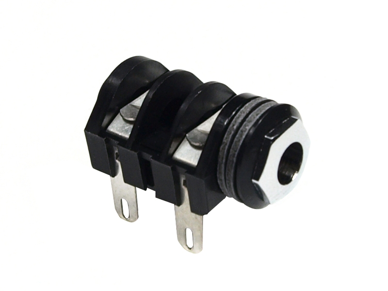

Le schéma du G5 V3 est bon, voici un extrait relatif à la boucle :
Et pour mémoire, l'équivalent entre le physique et le schématique pour un jack à coupure :
Messages : 1489
Re: Panne sur G5 v3
C'est marrant , parce que si l'on regarde le jack lui-même, les connexions permanentes sont du côté de la lame qui se soulève et avec laquelle le jack est en contact. C'est pour ça que dans mes schémas persos j'utilise ce crobard là :
en fait , c'est l'inverse de ta représentation Bilbo. Mais la tienne est logique aussi, car quand un contact est ouvert on le voit et on dit qu'il est en l'air :mrgreen: :!:
Reconnaissons quand même que pour un novice il y a de quoi se gourer !
Re: Panne sur G5 v3
Ah ah, oui, mon schéma est un poil plus "logique" que "physique", voilà le jack que j'emploie le plus souvent :
Il me reste 2 ou 3 jacks où la lame qui se soulève est de l'autre côté, je ne me souviens plus d'où ils viennent ... ;-)
