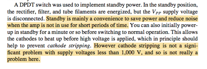

Zou, ça n'apporte pas grand chose au sujet (si ce n'est relancer le débat "pour ou contre", mais je parcourais (mollement) le bouquin de Denton J. Dailey "Electronics for Guitarists" et j'ai surligné ce passage :

Sinon, concernant cet extrait, ça résume assez bien le consensus actuel : pas indispensable au final, mais peut être d'une certaine utilité parfois... Bref, autant s'en passer! D'ailleurs dans cette optique de supprimer le standby, je m'étais pondu un pcb avec un "soft start" à base de transistors et d'aop, et d'un relais sur la HT. Je n'ai pas encore eu l'occasion d'expérimenter, mais j'aimais bien l'idée de n'avoir qu'un switch d'allumage et le petit clic du relais qui t'annonce que tu peux envoyer la purée! C'est très commun en hi-fi pour éviter les plops de démarrage dans les hp et je m'étonnais que ça ne ce soit pas popularisé dans les amplis guitare... Sans doute pour de bêtes histoires de mode et de mojo!

Oui, c'est sympa, mais loin d'être vital, comme bouquin ...
