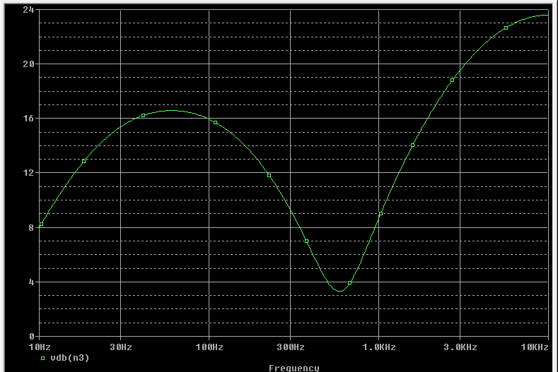

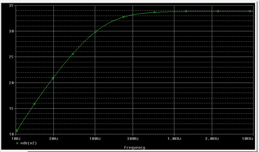

Toujours est-il que si je fais appel à mon fidèle SPICE, j'ai un peu de mal à m'y retrouver :
Sans la CR : Avec la CR : J'vois pas de différence flagrante ... (ou alors, j'ai merdé ma simulation ...)
Faudrait voir si les valeurs des composants du TS qui suit la triode (voire son impédance présentée à la triode) ont une influence ou non sur la fréquence de coupure dans la CR (ouais, j'ai des idées bizarres parfois)

Je crois que tu as raison quant à l'influence du TS. Tu devrais peut-être essayer de l'intégrer dans SPICE ? A 100 hz par exemple la 100 k n'est pas à la masse mais en série avec 22 n qui fait 72 kohms ( à 90° il est vrai)bilbo_moria a écrit : 07 févr. 2018, 21:09
Sans la CR :
Avec la CR :
Par contre il y a une bonne raison pour que tes courbes soient identiques car SPICE ne peut pas voir la CR si tu ne fais pas figurer la 68 k en entrée . Pour moi je vois ça comme ça : le gain en BO de l'étage est de 33 dB ( la simu sur SPICE me semble un brin optimiste ) ce qui fait un gain dans la BP de 45. Les vrais aigus sont bridés à la grosse à 1M / 68 k = 15 (23 dB) mais la courbe de gain est très progressive.

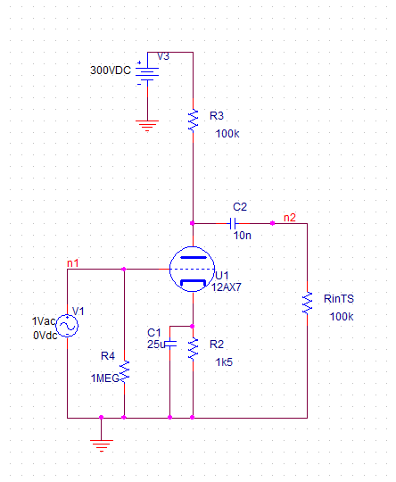

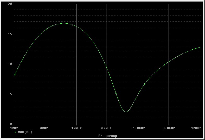

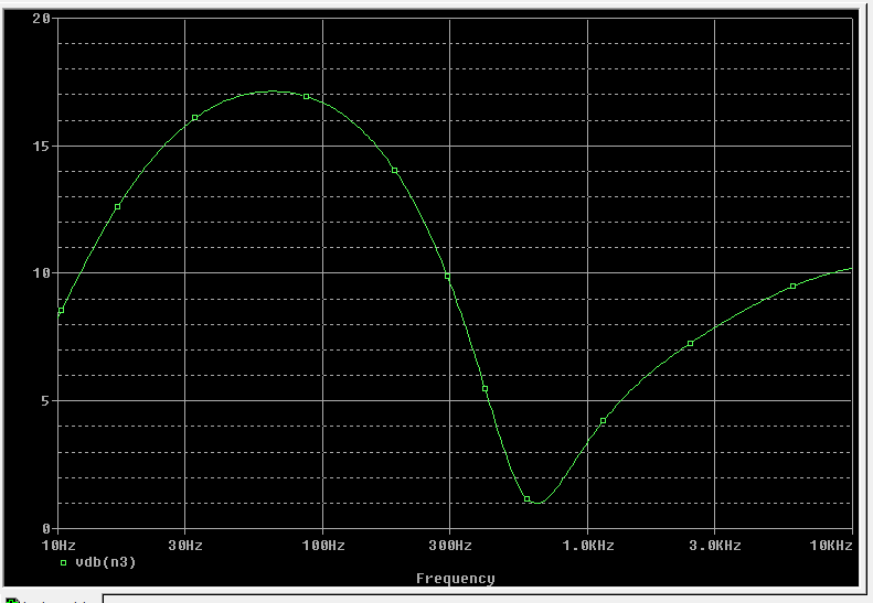

Voici le schéma mis à jour avec la 68k et le TS (avec des réglages des potards passablement au pif) et la bande passante :
Sans CR Avec CR Si je remplace la 1MΩ d'entrée vers la masse par (au pif) une 3MΩ : La résistance de 1MΩ (R56 sur le schéma Steelphon, R4 sur ma simulation SPICE) a donc un effet certain sur les hautes fréquences. Mais bon, il suffit probablement de décider que c'est une 1MΩ et "voicer" en fonction ...
Je trouve que la dépendance de la BP avec l'impédance présentée à l'entrée de l'ampli est un peu dérangeante (je suppose que ça s'ajoute à la valeur de 68k), intellectuellement parlant ... (ou alors c'est moi ?

Je suis un peu désorienté car Bilbo, tu as représenté le réseau d'entrée à l'envers !a-wai a écrit : 08 févr. 2018, 14:49 La 1M de référencement à la masse n'influe pas ? Notamment dans les aigus, où l'impédance de la 47p est négligeable, elle forme avec R2 un bon diviseur à -6dB, non ?
En principe la 1 M de référencement précède la grid stopper de 68 k et donc les simulations sont à prendre avec de grosses 8O pincettes ! Regarde le schéma d'entrée du Steelphon
Donc pour répondre à ta question A-waï pour moi non, elle n'influe pas. Vue de la boucle de CR elle est en parallèle avec l'impédance de sortie du micro guitare. De plus Il n'y a pas de courant alternatif qui passe à la fois dans la 1 M de référencement et R2 . Pour l'alternatif la grille de la triode tout comme l'entrée inverseuse de l'ampli OP sont une masse virtuelle : c'est théoriquement un zéro volt sur une impédance infinie. R2 est donc câblée entre la sortie et la masse et c'est le même courant alternatif qui passe dans la 68 k ( R1 sur mon schéma) et R2 ( si l'on excepte le courant dans la capa de Miller).
EDIT : J3 est l'entrée High et J4 Low. Sur J3 on a R55 et 57 en parallèle , donc la gridstopper ne fait pas 68 k mais 34 k et le gain de la CR est donc de 30 et non de 15 , ce qui modifie les calculs ci-dessus et "libère" un peu les aigus.
Sur l'entrée J4 il y a un diviseur par deux car R55 est alors à la masse. Pour la CR l'effet est pratiquement le même car la boucle voit aussi les deux résistances en parallèle , l'une à la masse, l'autre en série avec l'impédance de sortie du micro guitare.
