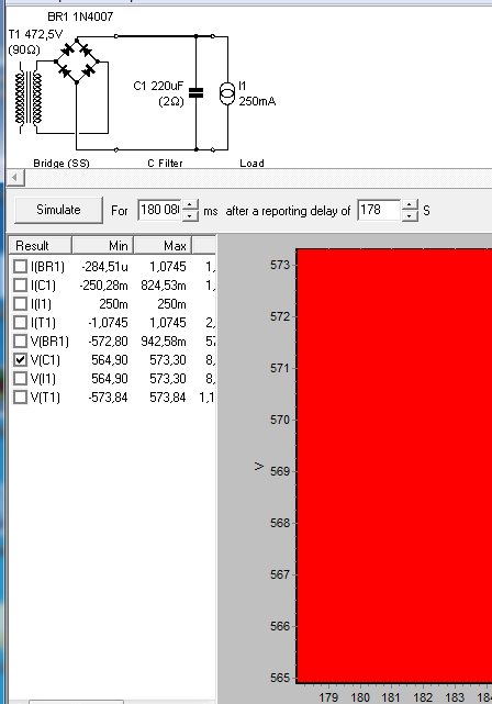

Le taux de régulation doit être lié à la résistance du transfo, non ? Du coup, peut-on se contenter d'indiquer la tension (cf spec ou mesures) et la résistance équivalente au secondaire (spec ou mesures) et roule ? En tout cas, je ne pense pas que l'on puisse jouer sur le taux de régulation, puis modifier la Req ensuite ... (mais peut-être ai-je tort)
(le off load voltage et la Req sont calculés par PSUD)
Et effectivement, on est loin d'obtenir une valeur théorique de 450V x Racine(2) soit 636V. Sur cette magnifique alim (qui mériterait un Nobel), je trouve 569V DC (ce qui correspondrait plutôt à une Req de 264Ω) :
Par contre, si je modifie la consommation de courant pour tomber à 1mA, je trouve effectivement 635V DC
Bref, je suis comme toi : paumé ! Je vais donc suivre ce topic avec attention en espérant naïvement progresser un peu sur ce terrain des transfos / alim ;-)

La réponse est à chercher du côté du courant : dans la capture de bilbo on voit nettement un courant max d'un peu plus de 1A, ce qui fait une chute de tension dans la Req du transfo (90Ω) d'environ 100V.
Ce courant vient de la charge du condo de tête, le facteur 4 entre le courant consommé et les pics de courant dans le transfo étant assez classique finalement (raison pour laquelle, pour un transfo bien dimensionné avec une capa de tête, le courant nominal du transfo est toujours bien supérieur au courant moyen du circuit qu'il alimente)

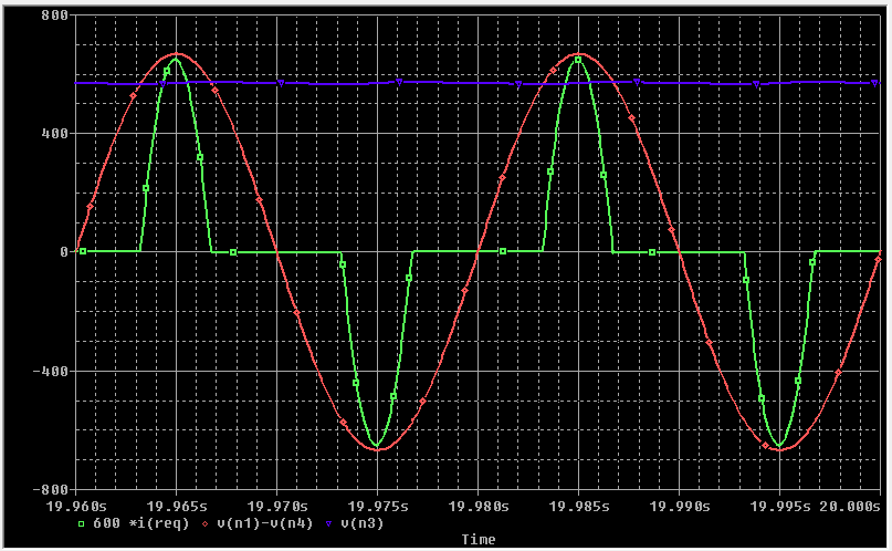

Pour illustrer un peu le phénomène de courant lors de la conduction des diodes :
En bleu : la tension redressée aux bornes du condensateur, après le pont de diodes, en rouge la tension aux bornes du transfo, en vert (multiplié artificiellement par un facteur 600 pour qu'on le voit sur le tracé des courbes) le courant qui traverse Req (et donc le transfo).
Dès que la valeur absolue de la tension transfo dépasse la valeur de tension DC, les diodes se mettent à conduire et le courant apparaît :

Re: Différence de tension
Nickel, merci pour l'illustration ! :good:
