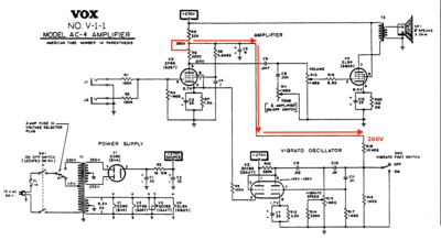

Je ressors de la profondeur du classement :wink: ce topic relatif à l'AC4 car j'ai en réparation un ampli Xits (c'est la marque) X4 que je soupçonne d'être très inspiré de l'AC4 (le Xits génère une jolie lueur derrière la plaque audio, va falloir tout démonter, grrr, enfin bon).
Bref, je regarde ce schéma AC4 et je suis interpelé au niveau du vécu par le footswitch "Vibrato" auquel est quand même présenté une jolie tension DC, à mon avis (autour de 25VDC) ... bon, on s'en fout un peu, mais ça m'interpelle ...
A noter que sur le schéma ci dessous (présenté plus haut dans le topic), cette tension DC est coupée par la capa 0.01
(encore un post qui ne sert à rien, bravo bilbo !)

On se demande d'ailleurs quel peut bien être l'intérêt de ramener la HT à cet endroit...

Re: AC4 vintage (fini!)
Je ne sais pas si c'est voulu de ramener la HT (bien dégonflée par le pont diviseur 1M / 10M) ou si à cette époque bénie ils s'en foutaient (pas de terre, pas de limitations de vitesse, pub pour les cigarettes etc. le bon temps quoi :-) )

c'est le darwinisme ! tu branches la gratte à la place du vibrato et PAF !
bon 25V ça doit pas être trop méchant mais tout de même c'est pas top :D
