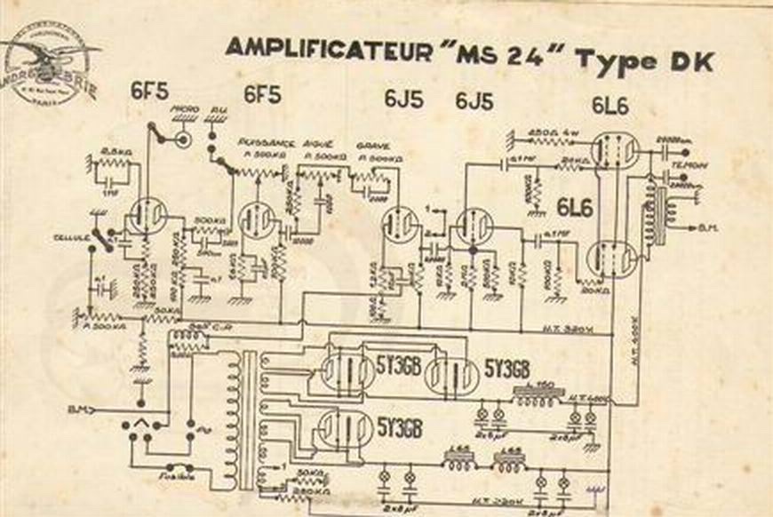

Si c'est un PP de 6L6, alors tu ne peux simplement intervertir des 6V6 sans revoir la polarisation au moins. Pour faire les choses vraiment correctement, il faudrait changer le transfo de sortie, ce qui n'est sans doute pas ce que tu envisages.
Quant à passer ton ampli en SE, il faut au minimum que tu mesures le rapport de transformation de ton transfo de sortie entre les deux extrémités du primaire pour avoir ne serait-ce qu'une idée de la charge possible. Enfin, un transfo de PP n'est à la base pas construit pour faire du SE, donc là on est vraiment dans du bricolage...
Le plus simple serait de fabriquer un atténuateur à placer entre la sortie de l'ampli et le HP, ou de monter un PPIMV.

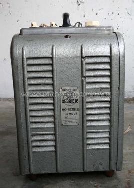

Ton ampli, c'est une vieille pétoire genre Bouyer ? J'ai trouvé cette photo sur le net :
Si oui, selon les schémas également trouvés sur le net, il semble que ce soit un cathode biased :
Tu peux toujours tenter de mettre des 6V6 quitte à changer la résistance de cathode sur les tubes de puissance (une 5W, faudrait tenter avec la valeur d'origine pour 6L6 et quelques autres valeurs inférieures, mesurer la tension aux bornes de cette résistance et adapter pour avoir un bias pas trop débile).
Evidemment, comme dit Pote Gui, au niveau de l'impédance de l'OT, ça peut faire un peu bizarre mais faut tester et si le son te plaît, pourquoi pas ...
