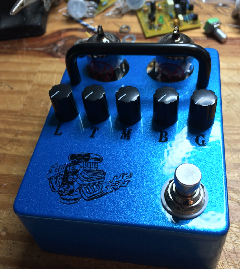

Salut à tous,
je suis plus qu'enthousiaste à l'idée de ce projet.
J'ai déjà expérimenté un préamp en format pédale. Avec ce schéma: Le résultat est très bon. La sortie se fait sur un pont diviseur R/POT > 1M/10k avec une r talon de 1k. Ça procure un niveau de sortie largement suffisant, avec une impédance peu élevée, et un coût modique.
Le boitier est un 1590BB-tall, plus haut que le bb2.
J'ai aussi plein d'idées!
