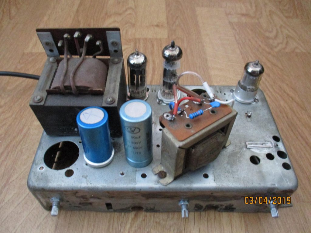

J'ai sous la main un ampli SE que je martyrise régulièrement (il a déjà fait une chute de plus d'un mètre cinquante, je suis sincèrement désolé) en m'en servant de cobaye. Et vu qu'il a une EF86 en préampli, c'est l'occasion de tester.

La caisse n'ayant pas survécu à sa chute laborieuse, il ne reste que le châssis (qui est tout cabossé).

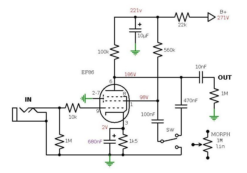

Donc, l'idée m'est venue d'intégrer le "morph" à cet ampli, au niveau de l'EF86.
Pas de mode pentode / triode sur l'ECL86 parce que l'ampli n'est déjà pas violent en mode pentode...
En effectuant un minimum de modifications sur le circuit, ça donne ça :
schema-1.pdf
(34.91 Kio) Téléchargé 412 fois
J'ai pu tester hier soir, à bas volume (les voisins ont la sale manie de dormir, la nuit) et c'est très intéressant. Alors, j'ai mis le gain à fond et le volume au minimum. Faudra que je teste avec un peu plus de volume dès que j'aurai le temps.

Effectivement, je vois un switch qui shunte la 1M et permet à la G2 d'être découplée via le 100nF.
Ça diffère un peu je pense et doit jouer sur le gain uniquement.
Avec le 470nF en plus, ça permet de relier G2 à l'anode, d'un point de vue AC (quand le switch est ouvert sur le G1).
Mais faudra que j'essaye aussi un de ces quatre.

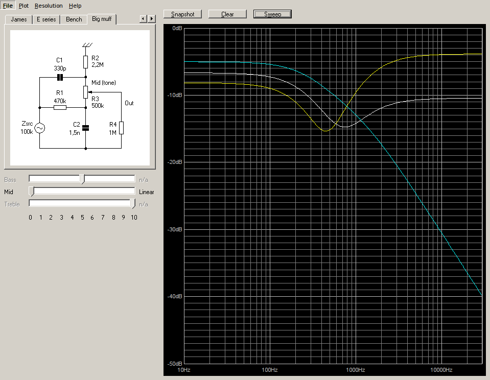

martin_rotsey a écrit : 05 avr. 2019, 0:32Quand tu parles de "moins charger l'EF86" c'est au niveau impédance de sortie inadaptée ou juste que le TS est un peu trop gourmand ?
Oui, c'est une histoire d'impédances : l'impédance de sortie de l'EF86 est de 100k.
Dans les aigus par exemple, le 10nF se comporte comme un fil, donc pour ces fréquences l'impédance d'entrée de ton tone stack est de 50k environ, ça fait pas mal de pertes...
Je t'encourage à jouer avec Tone Stack Calculator (à télécharger sur duncanamps.com) pour bien te rendre compte de tout ça, avec des valeurs adaptées tu peux gagner facilement 6dB en entrée de la triode suivante ;)

C'est vrai que je suis allé au plus simple en recopiant bêtement un bout de schéma trouvé sur le net. :SM:
Une étude TSC pourra être instructive et sera en tout cas toujours formatrice pour le little padawan que je suis.
Donc, en reportant les valeurs actuelles dans le logiciel, si je ne me suis pas planté, j'ai ça :
Étant précédé d'un étage ECC83 sur le schéma d'origine, ça devrait donner ça (je pars sur une base de 33k in) :
Sans savoir trop comment on analyse ces courbes, je me rends quand même bien compte que l'adaptation n'est pas top.
J'ai testé pas mal de valeurs au pif en constatant les effets de valeurs différentes pour chaque composant. J'ai pas forcément respecté le principe du ratio 1:5 / 1:10.
Je me suis focalisé sur les fréquences 100Hz - 350Hz - 1K - 4K
Ça donne ça :
Visuellement, ça me semble intéressant. :)

Le creux des médiums en guitar se situe généralement entre 400 et 800Hz (Fender est autour de 500Hz, et 700Hz chez Marshall).
Donc tu es un peu bas. Mais bien pour la basse!

Merci Lemontheo pour ces références.
Comme je n'en avais pas au moment de dessiner le TS, je me suis fixé 100Hz en fréquence grave et 1Khz en fréquence aigue (tout le contraire de ce qu'il fallait faire, donc)
C'est vrai que comparé à la fréquence fondamentale (200-300Hz) et à la fréquence sensible (2,5kHz) du timbre de l'instrument, je suis un peu au dessous.
J'ai repris mes valeurs pour améliorer ça.

J'ai regardé un peu à l'oscillo comment se comportait le "morph". Comme la sensation en jouant. Et surtout cette sine qui se barre en cacahuète entre 7 et 10.
Par contre, il y a un truc qui m'a fait choquer :
Pour l'EF86, je trouve un gain en tension juste improbable :
18 en mode triode
11 en mode pentode
(pour 140mV CÀC en entrée à 1kHz)
:mur:
J'ai constaté également que la sine n'était pas parfaite sur une de ses extrémités. La 22k de filtrage fait trop chuter la tension, je pense.

martin_rotsey a écrit : 09 avr. 2019, 23:16 Pour l'EF86, je trouve un gain en tension juste improbable :
18 en mode triode
11 en mode pentode
Au-delà des valeurs très faibles, tu n'aurais pas inversé les 2 modes ?
Ceci étant, la 22k est un peu excessive oui, au vu de tes relevés de tension tu peux y mettre une 10k, tu passeras alors à 250V en alim, mais ce n'est pas ça qui changera fondamentalement la donne...
À 1kHz, en calculant l'impédance des différents éléments pour cette fréquence, le tone stack présente une impédance d'entrée de 69kΩ. Mis en // du morph, ça donne une charge totale de 66kΩ environ.
C'est peu, très peu, d'autant plus que tout ça est techniquement en // de la R d'anode, soit une valeur de droite de charge AC de 40kΩ.
Si je n'ai pas fait de connerie (il est encore tôt pour mon cerveau ;) ), tu devrais avoir ça (en rouge la droite de charge DC, en vert la droite AC)
À la louche, on voit que le gain théorique dans cette configuration est de 130, mais qu'en valeur effective on tombe à 55 environ.
L'impédance de sortie de ton signal est de 100k, qui se prend du coup une bonne claque avec la charge de 66k en sortie (pont diviseur avec un gain de 0.4 environ), ce qui donne un gain final de 22 environ, c'est cohérent avec tes mesures ;)
(là j'avoue que j'ai quand même un doute, donc si quelqu'un a une objection/correction, ce sera avec plaisir)
Pour vérifier que je ne me suis pas planté, tu peux déconnecter la capa de liaison et mesurer à nouveau le gain, ça devrait être le jour et la nuit...
En suivant le conseil que je t'ai donné pour le TS, tu passes sur une impédance d'entrée de 690kΩ, ce qui donne une charge totale (avec le morph en //) de 408kΩ. La droite de charge AC passe alors à 80kΩ, et l'atténuation en sortie de tube n'est que de 0.8, en bref ton signal devrait retrouver pas mal de patate ;)

a-wai a écrit : 10 avr. 2019, 9:36 Au-delà des valeurs très faibles, tu n'aurais pas inversé les 2 modes ?
Bah non, c'est ça qui me paraît le plus surprenant. J'ai revérifié une 10aine de fois (et re-re-vérifé encore deux fois plus de fois).
Pour la 10k, c'est ce que j'ai calculé (8k8 --> valeur normalisée)
Mais j'ai laissé 22k pour le moment et testé avec la capa de liaison en l'air (enfin, 1M de Zout). Par contre, j'ai remplacé temporairement le pot "morph" qui me semble très suspect par un switch spdt on/on :
Les résultats sont plus logiques :
- gain triode --> 30
- gain pentode --> 108
On se rapproche de la vérité....
Testé le pot à l'oscillo, il avait bien un souci (un gros). Pas question de le remplacer, c'est mon dernier. Alors je l'ai démonté, nettoyé et finalement ajouté 2 épaisseurs de papier cartonné au cul. Les contacts des lamelles sur les pistes n'étaient pas francs sans ça.
L'oscillo est formel : ça va beaucoup mieux, c'est même parfait.
Je laisse le switch pour l'instant.
a-wai a écrit : 10 avr. 2019, 9:36 En suivant le conseil que je t'ai donné pour le TS
Ça donne ça :
Seulement, comme dit plus haut, je suis à court de 1M lin. Donc j'ai essayé de m'approcher au mieux en conservant le 500k (qui est passé à l'oscillo aussi, du coup).

Voila, j'ai tout remonté. Et bien le "morph" est nettement plus encourageant.
Niveau de sortie de l'EF86, C'est le jour et la nuit.
gain triode : 27
gain pentode : 93
On sent bien la différence. Il y a des positions du pot qui sont très agréables (entre 2 et 5 sur 10). À ces positions, le son est fin et aéré. En tournant le pot entre 5 et 8, le son s'alourdit. Les basses prennent le dessus et on a une autre variété de "couleurs". Entre 9 et 10, c'est carrément un boost. À 10, c'est le mur du son (en restant relatif, un mur de 3-4 watts :mrgreen: )
Tout à fond, ça distord sévère.
Pour le tone, il agit surtout sur les aigus. L'atténuation dans les graves est limitée (dû au pot 500k). Je pense que je gagnerais en clarté en baissant la valeur de la 470k.
Côtés aigus, potar à fond, c'est hyper criard. Pas plus de 7/10 pour avoir un son agréable aux oreilles.
Bref, on peut passer d'un son fin qui crunche joliment en mode triode, à un son bourrin et métal-disto en mode pentode. Tout ça à fort volume.
Avant saturation, les nuance donnent aux sons clairs une grande variété de teintes très appréciable.
Conclusion, même si c'est pas parfait, je suis happy et j'ai pris pas mal de plaisir à le jouer et le découvrir pendant plus de 2 heures, hier soir.
Le schéma actualisé :
schema-2.pdf
(34.92 Kio) Téléchargé 322 fois

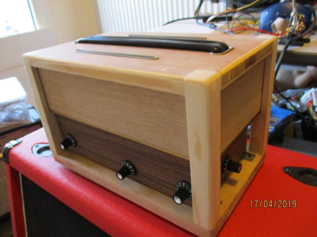

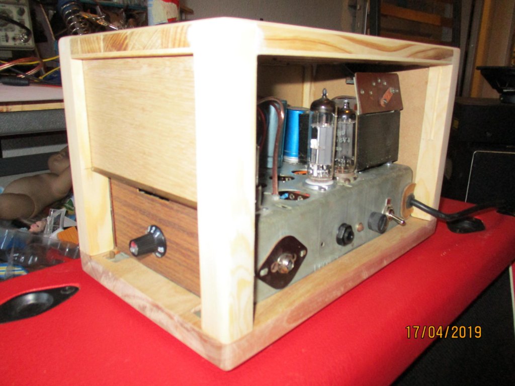

J'ai avancé un peu la caisse vu que l'ampli est quasi terminé.
C'est pas encore terminé, mais ça m'a permis de l'emmener jouer en scène ouverte.
