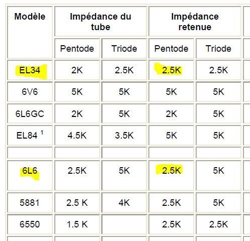

J'ai 2 questions
1) Je n'avais donc pas de selecteur pentode/triode, mais du coup je me pose la question d'en installer un
Qu'en pensez vous si vous l'avez fait ? Quel apport ? (Réduire la puissance n'est pas une nécessité, puisque le G5 n'est pas un 20 ou 30W tout lampe qui décolle le papier peint, et que j'ai un master vol). Par contre mon premier ampli à lampe avait ce switch, et j'adorais le "son triode", alors qu'en pentode ca sonnait bcp + moderne et moins à mon gout...
Avez vous testé et écouté le G5 en triode ? C'est vraiment différent ?
2) Si je lis bien le tableau d'impédances, ayant que des 6L6, 6550, et EL34, en pentode je n'ai pas l'utilité de l’impédance 5K, uniquement de 2.5K
J'ai bon ? Si oui je compte donc virer ce switch, qui en + est un mini switch (déconseillé par McColson)

Pour la 2eme : si je laisse en pentode, d'apres le tableau, et les lampes dont je dispose, confirmez moi bien qu'il faut que je choisisse l'impédance 2.5 K ?
Merci !
Re: Selecteur pentode / triode
Oui, 2k5.
