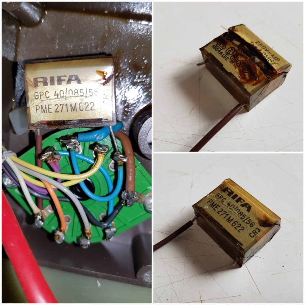

J'ai un condo RIFA de 0.22µF X qui a cramé sur l'alimentation de mon autre oscillo (philips PM3215).
J'ai pas la bonne valeur en stock, j'ai du 0.47µF ou du 0.1µF en X2. Est-ce que ça pourrait convenir ?

Je crois que ce condo est censé filtrer les parasites de mode différentiel, augmenter sa valeur permettra de filtrer davantage les fréquences basses mais peut en même temps diminuer le filtrage des hautes fréquences, à mon humble avis la valeur n'est pas critique, 47 ou même 100nF fera bien l'affaire. Par contre la tolérance de 250V du condo d'origine semble limite pour l'Europe, heureusement la nouvelle gamme X2 sort en 275V.
