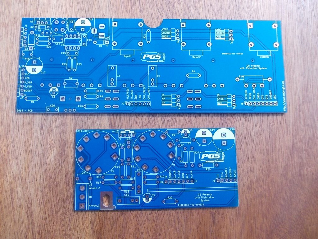

Je pense que ça vient peut-être de la longueur de cette piste...
Après le potar de gain, sur le shcéma, on va direct à la grille de V1B. MAIS en pratique, le potar de gain est le plus proche de l'alimentation, la piste même courte va du potar au connecteur entre les deux pcb. Même si là encore elle est très courte, elle va ensuite du connecteur jusqu'à la pinoche 7 de la V1.
Est-ce qu'une petite capa à cet endroit ou un R de grille sur V1B aiderait tu penses ?
Yep, peut-être tenter une grid-stopper, quant à la valeur ... à tester, mais pas forcément un gros truc (10k ?)
J’ai déjà mis des 220p sur des grilles d’un ampli qui partait en oscillation rapidement. Résultat, plus rien!
... ou sur la résistance d'anode. Reste à déterminer la valeur de la capacité (ça bouffe des aigus ... pratique si ça sonne harsh, un peu chi*ant sinon)
Cool, merci ! :good:
Messages : 8079
J'ai trouvé !!!
J'ai dessoudé la prise INPUT qui était trop près de l'alimentation. Mais ça ne changeait pas grand chose... même sans prise le montage partait en oscillation (5KHz et Fréquence variable avec le tone stack).
Alors j'ai carrément dessoudé la résistance de 33k en entrée et j'ai cablé une prise jack avec la 1M sur le jack et un bon câble blindé, la 33K dans le câble blindé, et zou direct sur l'entrée de la 12AX7 ! Et hop plus d'accrochage !!! Suffira donc de câbler différemment l'entrée avec le 3pdt.
Je vais essayé de revoir ce que je peux changer sur les PCB pour une version définitive.
J'ai reçue l'alim 24V aussi, je vais voir ce que ça donne avec.
Je vais commencer à tweaker un peu le son.... ce 1er proto va finir dans un musée tellement je le charcute.

HOUSTON we have a problem !
J'ai terminé par faire la peau à la petite oscillation dûe au cablage de l'input en passant tout en cable blindé. Le préampli est silencieux, et j'ai peaufiné quelques valeurs.
Mais j'entends comme une disto un poil agressive au fond, j'ai tenté d'augmenter le condo entre les 2 anodes du déphaseur. Puis un carrément un filtre zobel sur le secondaire. Mais rien n'y fait ! Comme le préamp n'a plus aucune oscillation, je dois me résoudre à regarder ailleurs.
