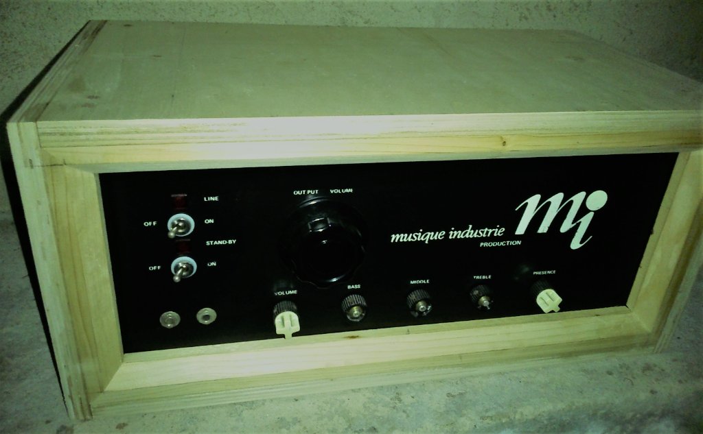

La menuiserie à bien avancé, reste quasi plus qu' à poser le joli tolex blanc pour lui redonner le look de sa jeunesse... :)

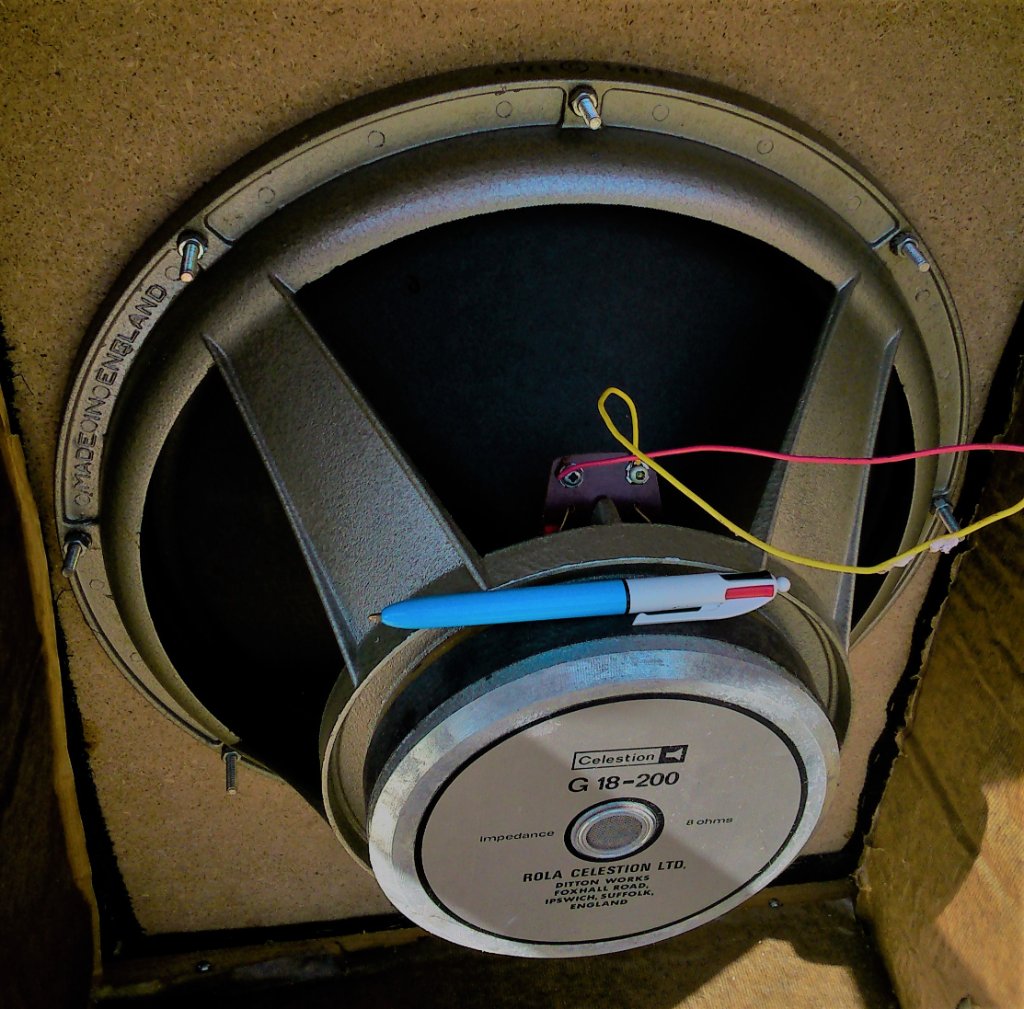

En attendant j'ai trouvé ce gros bébé pour lui tenir compagnie... :shred:
Une grosse gamelle de 18", Celestion G18-200 s'il vous plait...
...avec un code date AM26, c'est à dire 26 janvier 1979 si je ne me trompe pas, ben faut rester dans la cohérence niveau époque... :wink:

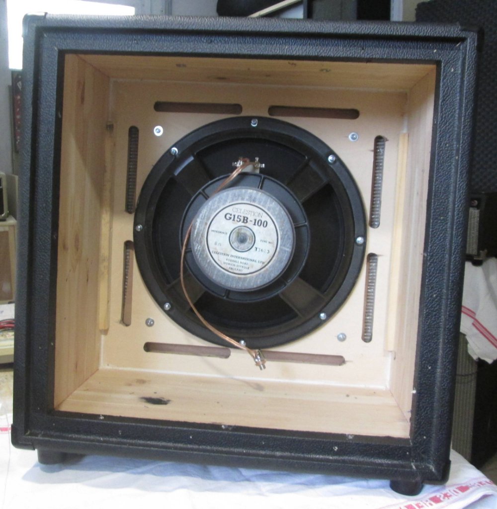

Normalement sur les HP basses il y a un "B" dans la référence. J'ai monté un G15B-100, de même construction, dans un clone de cab Ampeg "double baffle", ça marche très bien. Et il y a assez d'aigus pour la guitare !

superchouf a écrit : 25 sept. 2019, 11:26 je les connais ces hp on les trouve dans des cabs Marshall bass ils sont monstrueux !!!!
Monstueux... tu veux dire au niveau de la taille seulement ou de ses qualités sonores ?
Je l'ai essayé, mais malheureusement je n'ai pas de moyen de comparaison... :think:
C'est un HP qui n'a pas été beaucoup fabriqué, ça veut sans doute dire qu'il n'avait pas rencontré un vif succès...
on ne trouve pas beaucoup de renseignements sur le net... :sad:
Made in England,
25-5000Hz
200 WATTS
8 ohms
3" coil
Sensivity - 97.8db
Fs - 29.6Hz
Vas - 518.5ltr
Qms - 8.9
Qes -0.38
Qts - 0.364
D - 380mm
Bl -18.87Tm
Re -7.21 ohm
Mmd - 79.12gr
Mair -21.61gr
Cms -0.29 mm/N
Rms -2.11Kg/s
...et sur le site très pointu de D. Pétoin:
http://petoindominique.fr/php/mysql_thi ... hp?hp=3454
Bon je pense le monter dans un CAB clos de 150 litres... :think:
