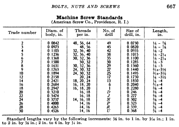

Attention, en impérial, pour un même diametre il y a plusieurs pas donnés en nombre de filets par inch ! Par exemple le diametre 8 (0.1631 inch) existe en 8-30, 8-32 et 8-36...

Non, il ne faut pas lire 8/32" mais 8-32 ! regarde mieux le tableau : 8 est le diamètre (0.1631 pouce - soit 4.14 mm) et 32 le nompbre de filets par pouce...
Et pour une tête de 8-32 les clés de 8 (écrou normal) ou de 9 (écrou à collerette) vont très bien. Par contre pour les petites vis, il y a trop de jeu, il faut des clés US...

Rimlock a écrit : 08 déc. 2019, 9:58 Non, il ne faut pas lire 8/32" mais 8-32 ! regarde mieux le tableau : 8 est le diamètre (0.1631 pouce - soit 4.14 mm) et 32 le nompbre de filets par pouce...
Ah yes !!! Ca s'éclaircit un peu (j'avais parcouru trop rapidement ton précédent post, Rimlock) !

Ah oui, merci Rimlock !
(le tableau passe beaucoup mieux avec tes explications ... :siffle: )
