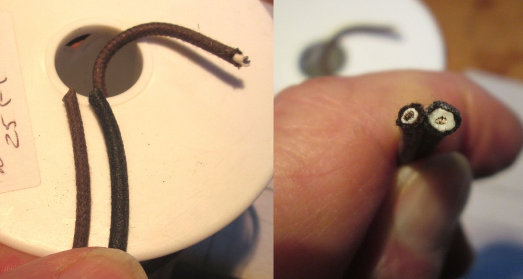

La tension admissible, c'est uniquement une question d'isolant autour du cuivre. Le courant admissible c'est en rapport avec la section. C'est un peu la discussion sur la largeur et l'écartement des pistes de circuit imprimé !
ci-dessous photo du même fil AWG20 stranded, le gros en 600V l'autre en 400V. On voit bien la différence d'épaisseur de l'isolant blanc sous le tissus !

Oui, ça je m'en doutais un peu de l'épaisseur ou de la nature de l'isolant. Mais ça ne répond pas à ma question de départ : qu'est-ce que ça fait d'utiliser un fil au-delà de la tension prévue (je parle d'effets en termes concrets) ?
Par exemple, j'ai dans mon attirail de labo des fils de mesures avec fiches banane et pinces croco. Il m'arrive parfois d'utiliser les fils censés n'encaisser que 70Vdc (ou les pinces grip-fil miniatures qui sont au même niveau) pour mesurer ou raccorder sous des tension bien plus élevées. Je me suis promis de ne pas y toucher pendant le test (court en général) au cas où l'isolation serait "perméable" à de telles tensions. Mais je n'ai par ailleurs jamais eu de problèmes à déplorer dans ce cadre d'une utilisation outrageusement malmenée (genre un isolant qui fond ou qui fait des arcs électriques avec des trucs métalliques autour, que sais-je).
D'où ma question : est-ce juste une affaire de normes (t'as pas des douilles 4mm isolées, t'es bon pour afficher 70Vdc coco) ou y a-t-il une réalité électrique concrète qui préside à ces restrictions en tension ?
