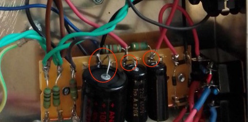

Tu as bien de la HT sur ta "platine" alim, si je comprends bien ?
(là où j'ai mis des ovales rouges) :
Re: panne sur g5
rien ou presque sur mes points a+ b+c+
j'ai bien aussi mes 325 v sortie secondaire
Je crois que non, il n'y a pas de tension aux points que tu as entourés, mais il y a une tension AC au secondaire ; enfin, c'est comme ça que je comprends le truc !
