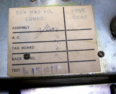

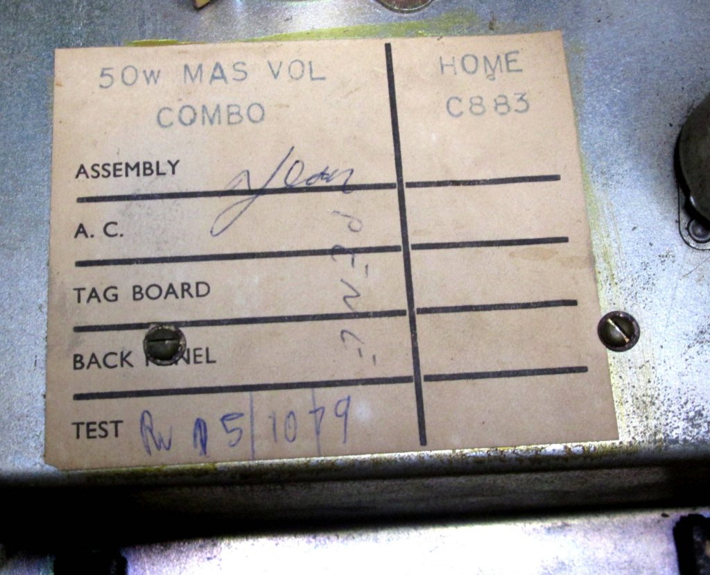

1xxx c'est tête, 2xxx c'est combo. J'ai un JMP2204 MV et l'entrée "high" met une triode en cascade avec l'entrée "low" comme un.... JCM800 ! Faudrait que je vérifie la date...

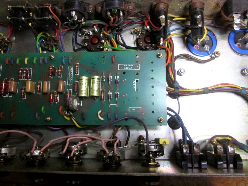

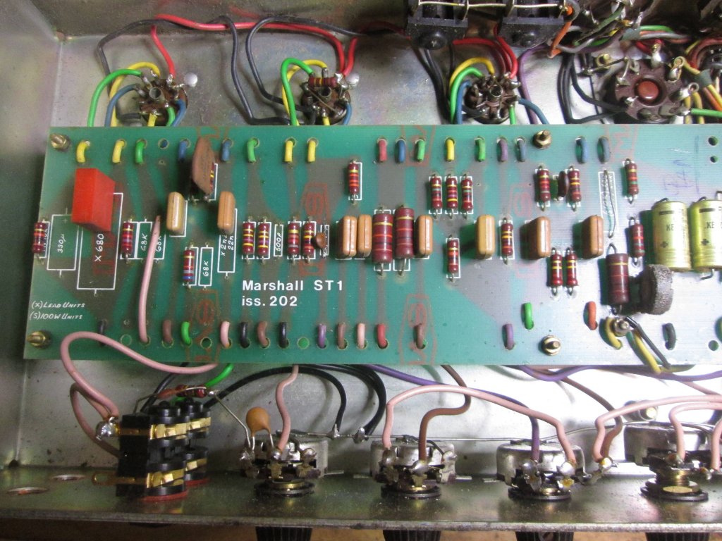

En fait comme c'est un JMP ça devrait être un 2104, le 2204 est un JCM. Il date de fin 79. Il y a des emplacements marqués pour les valeurs selon 50W ou 100W, donc à priori même pcb pour les deux versions...

Ah yes, je pense que mon 2203 est de 1979 également (il a les mêmes capas que le tien) ; j'avais en mémoire 1976, mais à l'époque il y avait encore des mustard installés.
Et oui, c'est cool (et plutôt intelligent), on retrouve le même PCB sur pas mal de modèles Marshall, et par ailleurs (et pour une fois), je ne râle pas trop contre un ampli à PCB ;-) : monocouche, aéré, se démonte sans trop de mal, ni potards ni jacks soudés dessus (à l'opposé des 2203 horizontal inputs) ;-)
Un petit bémol cependant (au niveau psychologique), la 22nF directement sur l'entrée Lo ... si elle vieillit et devient en court-jus, on espère que la Terre est opérationnelle sinon Bzzzzz ;-)

Et ces condos marrons, ça vaut quoi par rapport aux Wima rouges ? Mettre des moutardes ça obligerait à percer dans la piste, sans pastille... J'hésite...

Bof, je trouve que mon 2203 sonne bien, du même type (voicing certes différent) que mon JMP50 de 1974 avec ses mustard, donc pas sûr que ce soit la peine de se faire ch* ...
