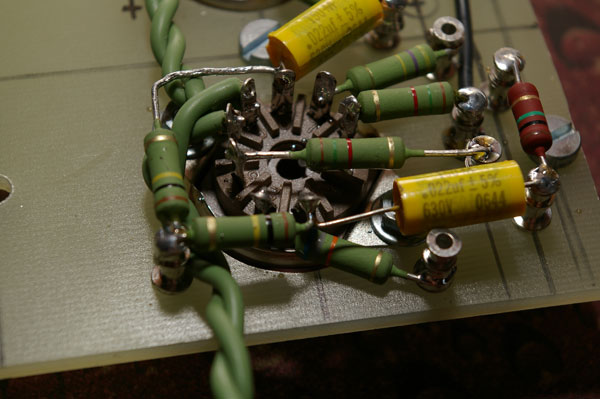

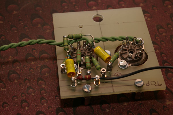

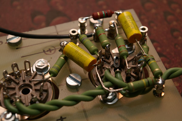

Voila, j'ai commencé a cabler les deux premieres triodes, dont les valeurs sont a priori bonnes !
Voila une vue generale :
Et qq details :
