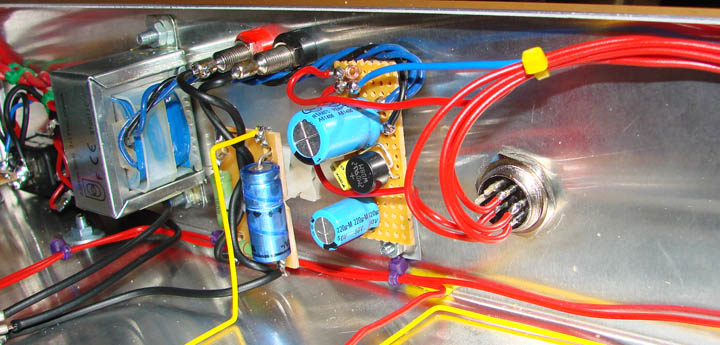

C'est de la gaine tressée. Pas sûr que ce soit aussi efficace que les passe câbles en caoutchouc.

C'est de la gaine nylon tressée, ça évite de mettre des passe fils que je n'avais pas et ça protège le câble tout en "unifiant" le style ... c'est donc plus proche de la résille en effetcharpy a écrit :qu'est ce que c'est que les chaussettes grises que tu mets en passe cable?

La gaine protège bien, du moins suffisamment pour le passage sans frottement des câblesvitriol82 a écrit :C'est de la gaine tressée. Pas sûr que ce soit aussi efficace que les passe câbles en caoutchouc.

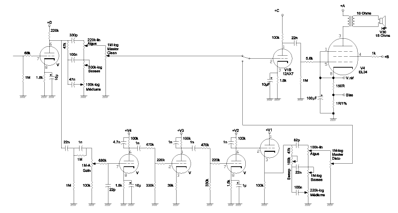

C'est quoi le schema, du bouzin actuellement?

Le schéma pour croqui

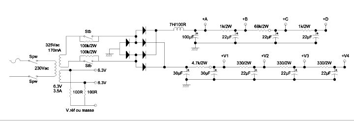

L'alimentation
Et le reste avec le relais tel que c'est actuellement.

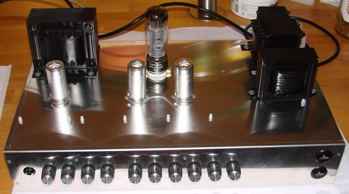

Et une petite photo de la bête avec les tubes et les boutons de potars en place.

EDIT d'après test et réflectionnage
Bon alors, premier allumage, vérification des tensions, jusque là tout va bien !!
Pas de bruit suspect, juste un fond de "pchhhh" lampesque classique mais pas dérangeant (rien de branché sur l'ampli).
Je sors la gratoune, je la branche, je monte le volume tranquillement sur le clean et là ... c'est le drame ... "BRRRRRRRRRRRRR" ...
Je ne vous raconte même pas en mode disto
Je test un peu tout, je bouge les ficelles avec un bout de bois dans l'ampli, sans aucun résultat, j'ai toujours le bruit.
Bon, s'agit de faire fonctionner le cervelet ...
Alors, le bruit est identique au bruit de la version MK II.
Je n'avais pas ce bruit sur la MK I.
Lorsque je promène le jack reliant la gratte à l'ampli autour de l'ampli (pour capter les rayonnements) le transfo d'alim me bazarde le même type de bruit.
Je constate que le transfo vibre pas mal, chose que je n'avais pas remarqué sur la version MK I
Analyse ... qu'est-ce qui a changé entre les versions.
MK I > MK II : changement du type d'alimentation avec deux alims s'éparées
MK II > MK III : changement de type de montage.
Donc objectivement, la seule chose qui a été changée fondamentalement, c'est l'architecture de l'alimentation.
Conclusion, la double alimentation LC / C ne semble pas être une bonne solution pour ce montage.
Résultats : Je vais refaire l'architecture de l'alimentation afin de n'avoir qu'un seul rail d'alim pour tout le bazar

Salut
Mince ...
Avant de refaire toute l'alim, je te conseille de virer les 2 diodes du pont qui "apportent" une tension redressée pour générer derrière V1, V2, V3 et V4
De cette façon, tu désactives totalement une des 2 alims, et si on suit ton raisonnement sur la perturbation due aux 2 alims conjointes, tu ne devrais plus avoir de buzz du tout ...
En 2mn, tu seras fixé sur ton raisonnement

En effet, bizarre, il n'y a rien qui justifie cette perturbation à moins d'une diode à l'envers, là je ne pige pas même théoriquement.
Il se peut que quelque chose m'échappe ..... mais je ne vois pas quoi

Re : DC-Tech-MKIII : ça Buzz encore mais je crois avoir trou
Moi non plus, comme toi Jo je ne vois pas quoi, et je ne "sens" pas le problème aussi "simple" que ça ... (mais j'espère me tromper !!!)
C'est pourquoi je pense qu'il faut vraiment faire le test en enlevant les 2 diodes
vi les 2 diodes , la 4k7 et relier A+ à +V1
- Dagda
- FAQueur
- Messages : 1103
Avant de me lancer dans les grands travaux en changeant complètement la structure de l'alimentation, je vais déjà déconnecter la partie disto complètement (l'alimentation) afin d'écouter si le problème persiste.
D'ailleurs, il persistait sur la MK II du coup ma théorie en prend un coup
Bref, attendons demain que je dessoude tout ça.
Question subsidiaire pour notre amis jojo ... tu utilises quoi comme consommation dans PSUD2 pour une EL34 en +A et +B ? et pour les triodes de préamp ?
Dagda
Dagda
Rien pour le moment ...
Re: Re : DC-Tech-MKIII : ça Buzz encore mais je crois avoir
C'est justement pour ça que je ne sens pas pas le problème aussi simple ...Dagda a écrit :D'ailleurs, il persistait sur la MK II du coup ma théorie en prend un coup![]()
Ia = 70 mA
Ig2 = 10 mA
et 600µA par triode de préamp
Ig2 = 10 mA
