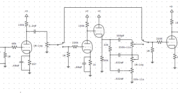

@A-wai : Tu dois avoir raison, vu ton expérience dans les multi-canaux 8) Mais on doit quand même pouvoir faire de chouettes choses sans partir dans des configurations de malades.
@Dymo : Tu viens de me donner une idée à parler de splitter le préamp, et du coup j'ai essayé cet aprèm une nouvelle config à ma version 6.
J'ai viré la partie Tone stack avec la double triode driveuse (avec le cathode follower).
J'obtiens donc une sorte d'AC30 canal normal sans le "cut", et je dois avouer que ça sonne très bien, en clean comme en crunch. Je me prends pour Brian-May (toujours sans le talent....) :twisted: .
Ci-joint le schéma pour une version switchable sans plops :wink:
Théophile

Re: Valve Junior :Refonte totale...
Message non lu par dymo »
Cool. C'est en gros ce que je comptais faire, solution que j'avais déjà adoptée sur mon G5 2 canaux, avec en plus un volume par canal et un master en sortie de l'ensemble
, et qui fonctionne parfaitement bien..
Modifié en dernier par dymo le 18 mai 2014, 20:12, modifié 1 fois.
Comment fais-tu pour ne pas avoir de plops, je pige pas avec le schéma :| ??
Toujours switcher du AC, et avoir un référencement à la masse (de 1 à 10M) de chaque cˆoté du switch, et normalement, pas de ploc :wink:

Lemontheo a écrit :@A-wai : Tu dois avoir raison, vu ton expérience dans les multi-canaux 8) Mais on doit quand même pouvoir faire de chouettes choses sans partir dans des configurations de malades.
Ah mais bien sur, on peut faire de très bonnes choses sans se prendre le chou, évidemment ! Mais y'a souvent un petit compromis à faire dans l'histoire, en particulier quand il faut un joli crunch bien vintage (et donc idéalement le PI qui sature) ; clean + high gain ça se marie facilement en fait, c'est vraiment le crunch qui fout la merde ;)
dymo a écrit :Par contre, comme je m'y attendais, le canal clean a perdu de son "clean". Ça crunch très vite, et en dessous de la limite crunchy, le son est mat, manque de cristalin et de profondeur.
Tu as essayé une bright cap sur le volume en sortie de tone stack ? (switchable bien sur, histoire de pas te percer les tympans en lead)
