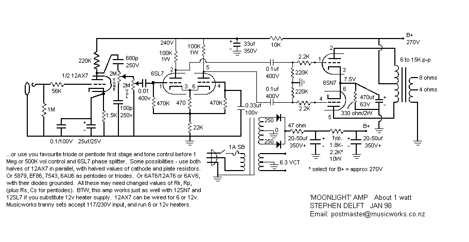

c'est pas normal... en réduisant le volume a la guitare en principe ca te mange une partie du son (et je l'ai remarqué sur mes grattes)
a mon avis ce qui déconne sur ton ampli c'est l'intéraction entre le potard de tone et le potard de volume.
et la en effet l'impédance de sortie de la triode d'entrée peut avoir une grosse influence sur le son.
a mon avis il vaudrait mieux changer la topologie du tone stack plutot que de "tricher" en jouant sur le volume de la guitare ce qui te fait perdreune partie de la dynamique et de la clarté de l'instrument.
tu peux déja essayerCAce n'est pas un grand changement et ca peut aider

c'est pas que le tone stack déconne mais tel qu'il est cablé il a le gros défaut de voir intéragir un potard sur l'autre. c'est un défaut de ce montage.guitarlife a écrit :il n'y a rien qui déconne
avec le cablage du moonlight les deux controles sont indépendant et tu devrait pouvoir rendre le master utilisable sans massacrer le son.
