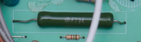

- une résistance selfique de 150 ohms pour remplacer celle de 120 en R35 (j'avais envoyé un MP sur facebook à Rodolphe de Benrod Electro, qui m'a dit que je pouvais l'utiliser sans problème),
- une résistance non cimentée, voir photo, en R101,
- Il n'avaient pas de condensateurs de 330pF (C23) et m'ont vendu un 110pF et un 220pF que j'ai soudés en //
Cela peut-il être la cause des crachements et fluctuations de niveau ?

Pourrais-tu nous faire un photo de ta résistance selfique, car là j'avoue que je suis dans l'expectative ... disons que c'est le genre de truc qu'on ne voit plus depuis pas mal d'années.
Ceci dit il se peut aussi qu'elle soit à l'origine de tes problèmes car la self possède une composante résistive variable en fonction de la fréquence (une impédance en fait) et ça pourrait bien être la source du grabuge !
Dans certains cas cela aurait put-être un avantage mais ici je pense que c'est un inconveniant majeur, si mes soupçons se révellent exactes.
Je pense qu'il faudrait essayer de la changer.
Tu trouveras des R de 150 en céramique 5W chez Banzai.

Mikka a écrit :Pourrais-tu nous faire un photo de ta résistance selfique, car là j'avoue que je suis dans l'expectative ... disons que c'est le genre de truc qu'on ne voit plus depuis pas mal d'années.
Voici la résistance :
En attendant d'en commander une, puis-je ressouder celle d'origine dont la valeur est de 120 ohms ? La différence de 30 Ohms est-elle négligeable ?
Merci encore pour ton aide.

Juste pour vous dire qu'à mon avis Professeur_Torode a confondu, ce n'est pas une résistance selfique, mais une résistance non selfique (non inductive), des séries RBXX sans doute, donc je ne pense pas qu'il faille chercher un souci sur ce composant ...
Professeur_Torode a écrit :En attendant d'en commander une, puis-je ressouder celle d'origine dont la valeur est de 120 ohms ? La différence de 30 Ohms est-elle négligeable ?
Tout dépend de la valeur de ton courant de repos dans les tubes de puissance ...
Ce n'est pas négligeable, et ça va biaser plus chaud, donc si tu as de la marge, ce n'est pas un souci (et d'ailleurs c'était la valeur d'origine si j'ai bien compris ? C'était d'origine biasé en classe AB un peu chaud ? (comme les VOX par exemple))

Oui, apparament ce n'est pas une résistance selfique mais une simple résistance dite de puissance, en théorie elle ne pose pas de problème.
Si tu repasses avec la R de 120 ça ne sera pas dramatique en soi mais tu vas juste user tes lampes de puissance plus rapidement car tu seras dans un régime AB légèrement overbiasé, comme le dit Bozole à l'image des Vox AC30/15 ...
