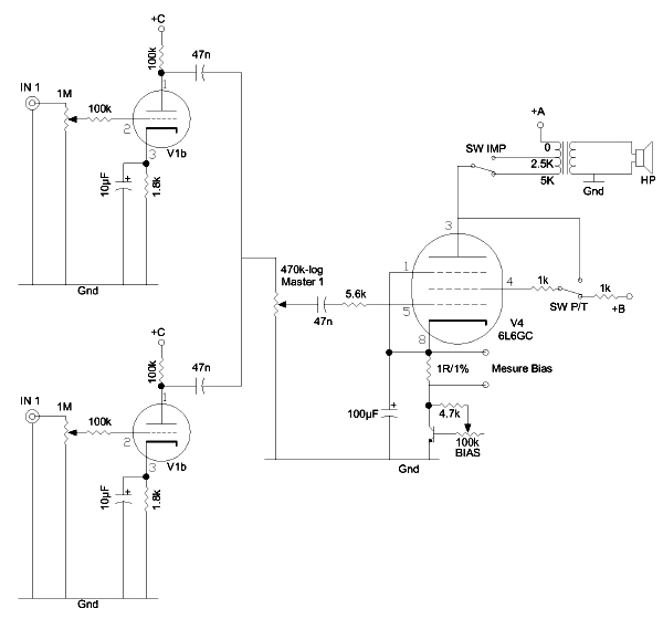

Alors...
Petite proposition qui devrait tourner sur le transfo TT-T135 (donc 135VA) :
J'avais fait les calculs pour 450 V avant de le repasser en 425V. La différence de tension étant faible, je n'ai pas recalculé les résistances sur la 6L6.
Que pensez-vous de ce schéma ?
Je me lance sur le 2° préampli "en parallèle" avec un gain plus fort (pourquoi pas l'utiliser en stand alone ?)

Inspire toi du G5, la partie puissance est très semblable.
Par contre c'est une 6L6GC qu'il faut dans ton montage.
Le bias sera à régler au moment de la mise en route, (bias variable .. ? ça coute pinuts et c'est d'une efficacité redoutable !!! :) l'essayer c'est l'adopter )
Tu pourrais donc doubler tout le montage en prenant les capas en compte ...

Re : Projet encore flou - switchable guitare et basse
Tes potars de master sont interactifs, si 1 est à la masse, ça va bouffer le signal de l'autre canal, donc ça ne va pas bien fonctionner
