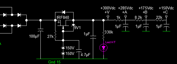

Pas de quoi! Je suis bien content de te voir redorer le blason de ce type de circuit plutôt boudé en amplification de guitare.
Par la suite, si tu t'aperçois d'un impact intéressant de la tension d'alim sur le son, tu pourras envisager un contrôle de la tension de gate switchable!!!
Quoi qu'il en soit, le stand-by est tout aussi important à l'extinction, dixit Francis Ibre
On va dire que c'est surtout plus "confortable" pour l'esprit de se dire que les condensateurs puissent se décharger avant que les tubes soient froids, évitant une tension importante sur tubes froids...
Dans les faits, nombre de postes de radio et de télé ont fait l'impasse sur le stdby. Les mauvaises langues diront que c'était pour que Philips écoule plus rapidement ses stocks de tubes
Mythe audiophile, que je respecte et applique par suivisme au moins sur les amplis de puissance!!
Un circuit RC na jamais fait avancer les choses... Pire, il les retarde!
