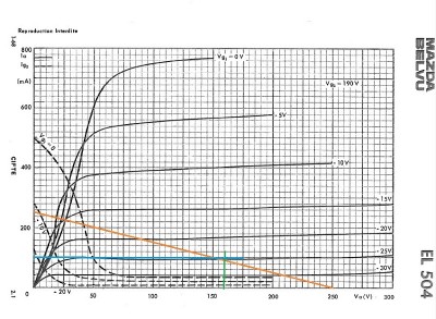

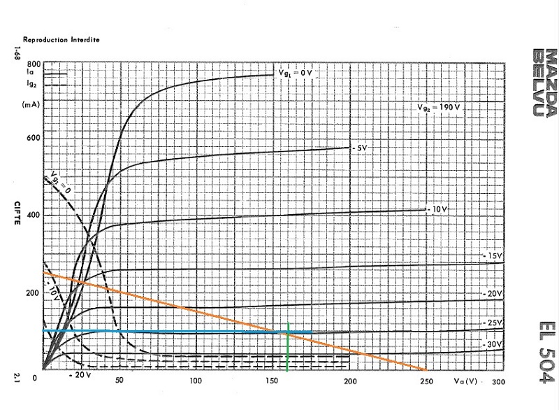

j ai mis mes infos sur mon tracé , y a la tension , l intensité , puis la ligne ou c est censer etre ok :!:
je vais plus loin , j ai mis en bleu , les 160 V , en vert , les 105 mA , et la orange c est ce qui part de mes 250 mA de la cathode jusqu a la tension maxi utilisable du tube ( 250 V ) :!:

a-wai a écrit :1. en mode pentode, on utilise les courbes du mode pentode, avec la tension de g2 correspondant à celle utilisée (les constructeurs donnent généralement plusieurs graphes, chacun utilisant une tension de g2 différente)

Traduction du post d'A-wai: tu n'utilises pas le bon graphique. Celui que tu utilises est valable en mode triode, donc avec l'écran (g2) connecté directement à l'anode du tube.
Dans ton schéma, ce n'est pas le cas. Hors, tu n'as pas vraiment défini la valeur de g2, donc pour t'entrainer, pourrais tu tracer la droite de charge pour différentes valeurs de g2, selon la doc dont tu disposes bien sur. Celle que j'ai trouvé contient les graphiques pour plusieurs valeurs (http://www.mif.pg.gda.pl/homepages/fran ... /PL504.pdf).
Ça te permettra de voir les différences dues à cette tension :)

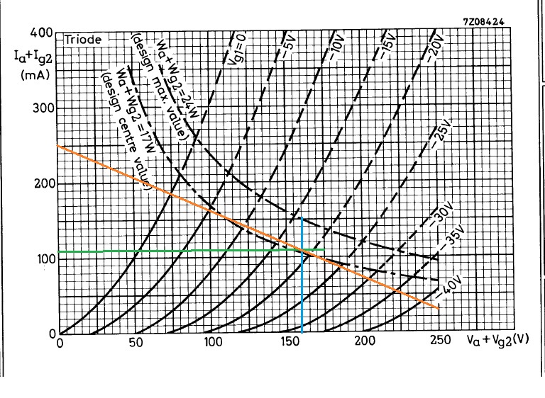

bon j ai refait une courbe , je sais pas si c est celle ci qu il faut utiliser :!:
j ai remis les meme valeurs :|

On avance. Déjà tu utilises les courbes en pentode. Ca tombe bien c'est ce type de montage que tu as fait ;)
Maintenant, relis ce que tu as donné comme valeurs mesurées.
Tu as dit:
- Tension d'anode/cathode 160V
- Tension de grille/cathode 20V
- Tu as mesuré un courant de repos de 100mA
Il y a un paramètre qui ne colle pas. Lequel d'après toi?
Ensuite: Quelle est la valeur d'impédance que tu as utilisé pour cette droite de charge?
A plus!

je suppose que c est les -25 V qui ne vont pas , après , j ai un doute ou démarre la droite coté intensité :?:
Myn Donos
Messages : 674
Re: tuto " droite de charge "
Gagné!
Tu as mesure 20v, donc cette courbe ne correspond pas a ton montage!
Donc, tu as trouve ca. Maintenant, essayes sur un autre graphique comportant une autre valeur de g2. Ne t'occupes pas encore du reste. Traces d'abord la droite de charge qui correspond pour apres passer a la suite.
Je te re demande: quelle est la charge correspondant a la droite que tu as trace?
A plus

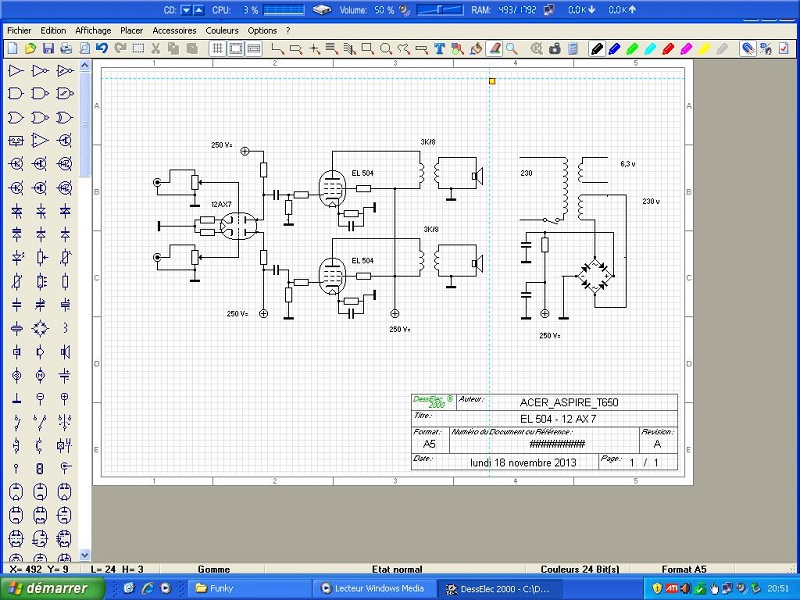

le problème sur le proto actuel , les TRS sont des transfo torique ( 8O ) , je sais c est pas des transfo prévus a cet éffet , mais ca fonctionne , ca manque de basse puisque le spectre audio est a 100% de 500 Hz jusqu' 18 Khz ( pas plus aller plus loin a cause de la carte son ) .
j ai pas de CR , qui bien évidement donne un peu de basse au détriment des perfs .
ca c est le plan définitif sur lequel je suis censé monter la version en rack 19" , on vois sur le plan , la valeur des TRS soit 3.5 K / 8 ohms , bien sur , c était simple de calculer la droite de charge mais la ou j essaye de comprendre , c est si je modifie ma tension , les TRS changent mais pas la puissance Anode et la je me goure avec les valeurs .

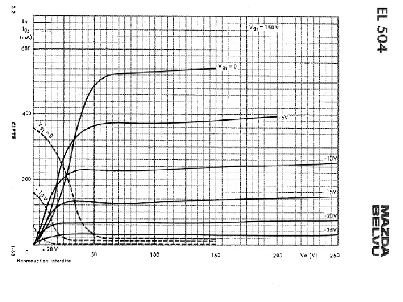

j ai mis celle ci , d après les autres tubes balayage ligne , c est plus linéaire .
