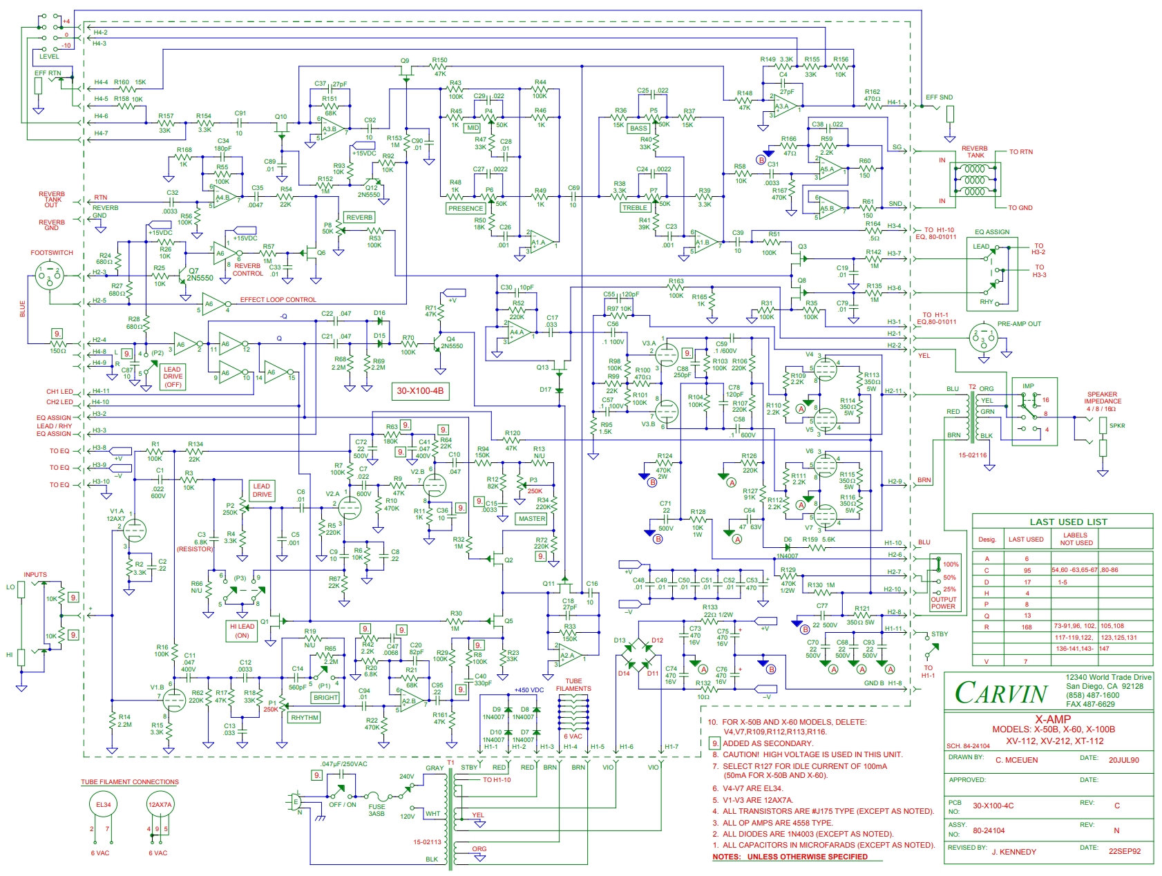

J'ai essayé de prendre des mesures du transfo de puissance sans les lampes et sans dessouder les fils mais j'ai dû m'y prendre comme une quiche.
J'ai 652V au borne du switch du standby et rien pu mesurer aux différents fils du transfo en mettant la pointe de touche noire à la masse et la pointe de touche rouge sur les fils du transfo. J'ai pas voulu pour l'instant ouvrir le capot du tranfo ou dessouder les fils.

Pour comprendre les différentes parties du circuit et du rôle de chaque partie qui le compose, j'ai annoté et entouré les zones du schéma en pointillé ci dessous. Y a 3 coquilles un fil rompu entre R20 et RV5 et dans les notes googelisé que j'ai tiré du site de rob.
J'aimerais rajouter une boucle d'effet dans un 1er temps.Après intégrer si c'est possible l'eq à bande du Carvin mais c'est un schéma qui est déjà trop compliqué pour moi pour l'instant.
Hormis le diviseur de tension avec les 2 R100K, j'ai pas trouvé sur kicad le dessin des bornes V1 V2 V3 V4 pour alimenter la lampe pilote qui permet de voir que l'ampli est sous tension (voir le plan sur le lien de rob plus haut).
Vibroverb AB763 - Canal Normal que j'ai redessiné pour le mod
https://zupimages.net/up/19/34/rnet.jpg
Plan Générique du CARVIN XT112 50W 2xEL34. (ce plan est la version 100W)
https://zupimages.net/up/19/34/7ir1.jpg
Si quelqu'un peux me dire si j'ai bien cerné les différentes parties du schéma :good:

Re: Réparation Carvin XT112
As-tu mis ton multimètre en position AC ou DC?
En position DC tu peux mesurer la tension après le redressement ; d'après le schéma, tu devrais avoir 450V en sortie du pont de diodes. En position AC, tu peux mesurer la tension aux bornes du transfo ; tu devrais trouver qqchose comme 325Vac sur chaque enroulement.
Pour avoir la mesure de la tension filament, tu dois placer tes pointes de touche sur chacun des fils marron (d'après le code couleur du schéma toujours) ; tu devrais trouver 6Vac et quelques.
Enfin, mesurer la tension de polarisation en DC au niveau de R126.
Et pour ton schéma, c'est ok.
