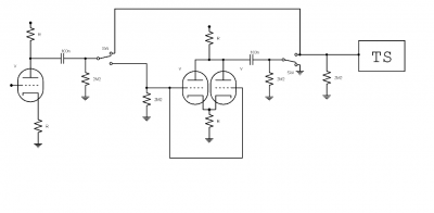

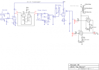

Pour ce qui est de mon petit projet j'ai commencé le schéma (God bless JSchem :clap:) et logiquement je m'interroge sur certains points.
(Ce qui est en bleu ne change pas du G5v3, il n'y a que les zones délimités par des connecteurs/résistances rouges qui sont à confirmer/infirmer)
1) Boost Qu'est-ce que vous pensez de ce boost? Je n'ai pas mit de potard exprès, je préfère un petit coup de switch. Si j'ai bien compris en le mettant entre le V1A et le TS ça devrait laisser inchangé le clean du G5, une fois enclenché il devrait suffisamment envoyer pour servir de boost.
2) OT Si je ne m'abuse mon impédance en primaire détermine celle en secondaire. De ce que j'ai compris l'ajout d'une lampe (enfin pour un montage comme celui la) est sensé diviser mon impédance en secondaire. Est-ce bien cela? En utilisant la primaire 2,5K je devrais avoir 8 ohms et 4 ohms en secondaire c'est bien ça?
3) J'ai de gros doutes sur les valeurs de R14 et R15 ainsi que les les résistance pour le Bias (R16 et R17). Pour ce côté puissance je me suis techniquement inspiré du TT-Sam MKII qui a le combo 2 lampes / 2 potards donc voici le schéma.

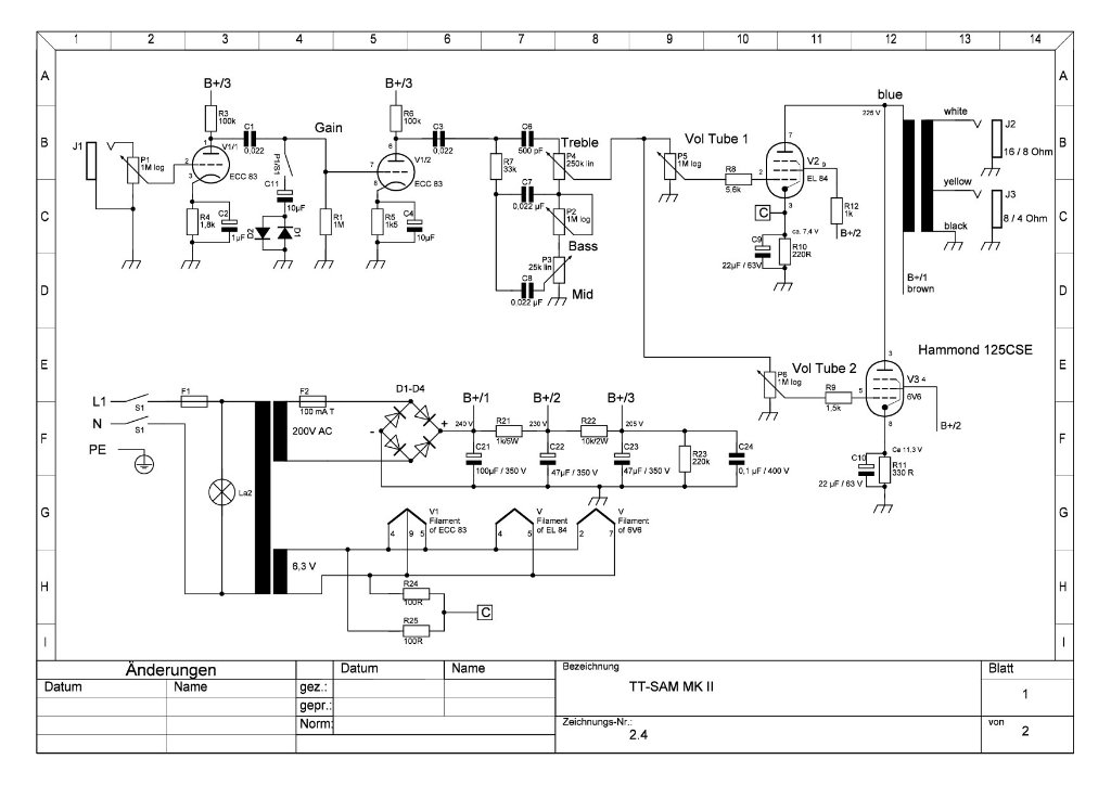

Si on regarde le schéma des collègues allemands (R8 et R9 dans leur schéma) nous pouvons voir qu'elle n'ont pas les même valeurs (5,6K et 1,5K), alors que dans 95% des montage en 6V6 ou EL84 que j'ai trouvé c'est du 5,6K. Quel est l’intérêt?
De plus leur valeur de Bias, 220R pour l'EL mais surtout 330R pour la 6V6, me paraissent un peu élevés.. Est-ce nécessaire pour faire fonctionner les deux en même temps?
Pour ce qui est du bilan énergétique je suis vraiment perdu.. Que ça soit avec PSUD2 ou Electro Suite Gold je bloque, j'arrive pas à me servir de ces softs. En plus une bonne partie des lectures conseillés sont plus accessibles ce qui n'aide pas! Si vous avec un lien/article/soft relativement accessible c'est avec grand plaisir! :D
En tout cas prochaine étape ça seras revoir l'étage de filtrage, et pour le boost et pour la deuxième lampe.
Je reviens vers vous quand j'en saurais plus ou que j'aurais trouvé des réponses à mes multiples intérrogations :lo:

Amha les valeurs des grid stopper R14 R15 ne sont pas critiques, des valeurs entre 1.5k et 10k voire plus font l'affaire. C'est le filtre RC (c capacité parasite d'entrée du tube) qui définit la coupure haute.
Myn Donos
Messages : 674
Re: G5 "Le Baron"
J'essaie de répondre avec le peu que je sais:
  • 2) OT Si je ne m'abuse mon impédance en primaire détermine celle en secondaire. De ce que j'ai compris l'ajout d'une lampe (enfin pour un montage comme celui la) est sensé diviser mon impédance en secondaire. Est-ce bien cela? En utilisant la primaire 2,5K je devrais avoir 8 ohms et 4 ohms en secondaire c'est bien ça?
    Il ne faut pas le voir ainsi, mais plutôt de la sortie vers l'entrée.
    Ton transformateur va réfléchir l'impédance sur laquelle il est connecté au secondaire vers le primaire.
    • Si tu branches un HP 8 Ohms sur la sortie 8 Ohms du transformateur, cela réfléchira une impédance de 2.5k Ohms au primaire.
    • Si tu branches 4 Ohms sur la sortie 8 Ohms, tu auras 1.25k Ohms réfléchis (faut pas le faire hein!).
    • Et si tu branches 4 Ohms sur la sortie 4 Ohms tu retrouveras 2.5k ohms au primaire.
  • Il y a pour moi deux erreurs sur ton schéma (enfin deux fois la même). C9 et C8 ne sont pas connectées convenablement.
    La grille numéro trois appelée aussi suppresseuse peut être reliée dans un amplificateur "classique" de deux façons: Soit au 0V. Soit à la cathode.
    Cette grille sert à éviter que les électrons bombardant l'anode comme des bourrins ne repartent sur la grille écran. Dans certains modèles de tubes elle est d'ailleurs reliée en interne.
    Sur ton schéma, elles sont reliées à la grille de commande. Et ni à la cathode ni au 0V puisqu'il y a le condensateur de découplage de 100µF. Ce dernier devrait d'ailleurs lui aussi être relié non pas à la grille de commande (parce que là il va annuler ton signal utile), mais à la cathode (pour qu'en alternatif, les résistances de polarisations ne soient pas vues par le tube).
    En gros, les nœuds sont mal placés.

  • Concernant R19, j'ai vu qu'ils avaient fait pareil sur le ttsam Mk2, mais je verrai plus une résistance par grille écran perso.
  • Dernier point sur ton schéma: le switching. Lorsque tu va être en position non boostée, V2A et V2B vont se retrouver avec leurs grilles en l'air, donc en mode antenne. Il y a au pire risque d'oscillation, au mieux des gros plocs! En effet, ta grille en l'air va capturer des électrons, et ne pouvant pas les évacuer, son potentiel va changer, et quand tu vas commuter pour booster, ce potentiel va devoir changer brusquement, les électrons qui se trouvaient là comme des cons vont bourrer sur le reste du circuit, et ça va faire ploc. Ajoutes donc une résistance de 1M Ohms entre la grille 1 de V2A et le 0V, ça fixera le potentiel de grille, signal ou pas. D'ailleurs je ferai pareil de l'autre côté, sur les sorties, mais je suis un maniaco...

Concernant le boost : niveau polarisation, tu as le double de courant à travers une 1k5 qui est en général une valeur utilisée pour une 12ax7 seule chargée par 100k. Les tubes étant en parallèle, la résistance équivalente est de 3k. Donc, là tu vas avoir une tension de polarisation élevée, et des tubes biasés froid.
Pour la polarisation des tubes de puissances, j'aurais eu tendance à monter à 470R pour commencer. On a pas les tensions d'alim pour bien dire, mais bon à vue de nez...
Et enfin, 1k pour les deux g2, ça fait 2k par grille ce qui est pas mal. On s'accorde entre 100R et 1k en général. Ensuite il faut s'attendre à un effet de compression plus marqué lors de forts appels de courant, i.e. quand tu joues fort.

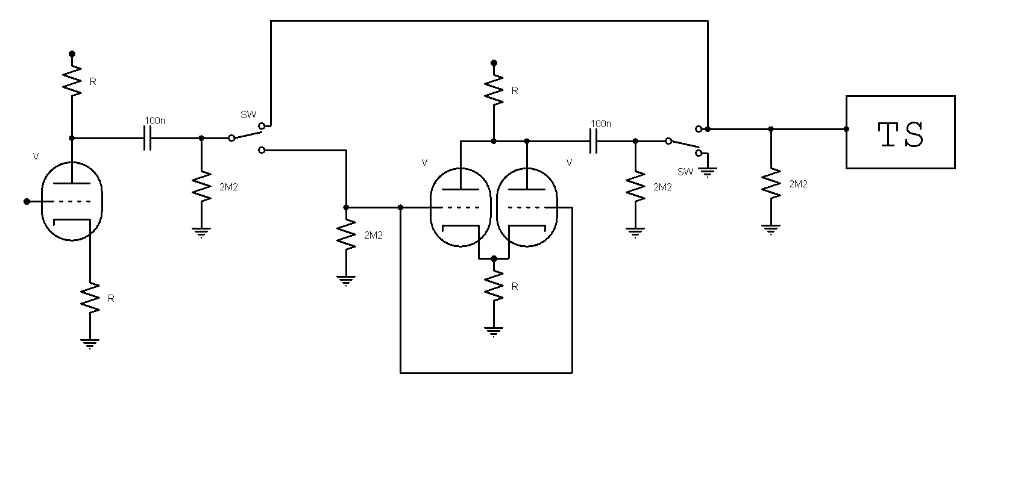

Je ne trouve pas que ce soit de la maniaquerie, d'autant que c'est de la HT qui va être switchée..... :non:
Il faut donc que tu places d'abord un condo en sortie de V1a et une résistance de 2M2 (ou plus) reliée à la masse. puis le switch.... enfin, un schéma est plus parlant !

Switcher 150V ou plus sur les grilles du boost.... ben ça aurait boosté méchamment :clap:
Devant le boost je verrais bien une cellule R//C en série pour favoriser le médium/haut médium àla marshall...

Si tu utilise le Hammond 125CSE, tu utilises les sorties jaune (Yel) et blanche (Wht) qui te donne respectivement 4/2500 ou 8/5000 et 8/2500 ou 16/5000. Si tu utilises un seul tube, soit Z=5k, tu peux brancher soit un HP de 8Z sur le jaune ou un HP de 16Z sur le blanc. Si tu mets deux tubes, soit z=2.5k, alors tu mets un HP de 4z sur le jaune ou un HP de 8z sur le blanc. Donc un HP de 8z te permet un ou deux tubes ! De toute façon avec le 125CSE t'as pas trop le choix ! Tu ne peux pas avoir une impédance de 7K au primaire par exemple ! De toute façon, entre 5k et 7k ce n'est pas très critique, l'impédance d'un HP variant énormément avec la fréquence. Si tu as un oscillo, tu vérifies que l'écrêtage d'une sinusoïde est à peu près symétrique à pleine puissance. Si ça écrête bien plus tôt en haut ou en bas de la sinusoïde, c'est qu'il y a trop de mismatch ...
