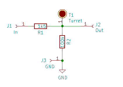

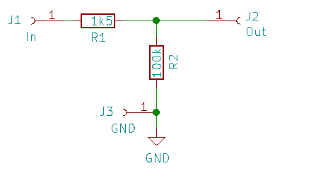

Bref, le schéma de test est tout con :
A noter que le turret ne figure pas (pour le moment) dans le schéma mais c'est une option possible ; sans turret inséré dans le schéma, il faut manuellement ajouter l'empreinte sous pcbnew et l'affecter au bon "net" (dans mon cas "J2 pad 1" : c'est simple à faire, mais sur un "vrai" schéma plus compliqué, c'est peut-être chiant). Par ailleurs, si on fait une modif dans le schéma et qu'on les reporte sur pcbnew à l'aide du bouton "mise à jour du pcb à partir du schéma", le turret disparaît, ce qui milite à mort à faire figurer les turrets dans le schéma. Comme les turrets appartiennent plus au monde PCB / Layout, ce sera un processus itératif du genre "tiens, j'ai besoin d'un turret là sur mon PCB, je l'ajoute d'abord dans le schéma puis je propage la modif vers le PCB" (ch'ais pas si c'est bien clair)
Ensuite : oui, dans l'état actuel de mes réflexions, les pistes en vert (ainsi que les pads non traversants) seront présentes sous le PCB (on s'en fout, on ne les voit pas :siffle: ) ; cela résout entre autre chose la distance entre composant et turret : on n'est pas obligé de faire une tripotée de footprint de type résistance par exemple du fait qu'un turret est un peu plus éloigné.

Voici 2 modifs :
- Ajout d'un symbole turret dans le schéma (ça frotte un peu, mais après tout on ajoute les connecteurs, et le turret est un connecteur, quoi) => le turret est systématiquement pris en compte par pcbnew et affecté au bon "net"
- sur l'empreinte du turret, le gros cercle autour du turret, de diamètre 12mm, représente la place laissée à l'outil de sertissage du turret. Certes, on part du principe qu'il sera soudé non-serti (mais ceinture et bretelle) si jamais à force de souder / dessouder des composants sur le turret ce dernier a tendance à se barrer, j'ai prévu de pouvoir le sertir. Ce cercle que j'avais affecté à F.CrtYd (courtyard = facilité de mise en place à la main ou par une machine si j'ai bien compris), je l'affecte désormais à dwgs.user (un "dessin utilisateur"). Cela permet d'éviter les erreurs DRC de superposition d'empreintes (youpi !) et en décochant, on ne le voit plus quand on en a marre de voir des gros cercles partout, quand il y aura une tripotée de turrets
Et donc le schéma devient :
