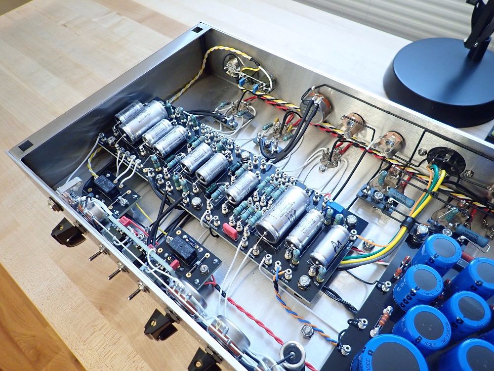

A creuser donc. Je suis tombé sur cette photo (pas sûr que ce soit fait sous Kicad), j'aime bien ce look (cliquer pour voir en grand) :
Re: Kicad et Eyelet (ou Turret) boards
C'est beau mer....de! C'est quelle marque?

Alors c'est exactement ce que j'ai en tête pour le G15th anniversary proto n°2 ! Même si ça limite les modifications, j'ai envie de tenter cette aventure.

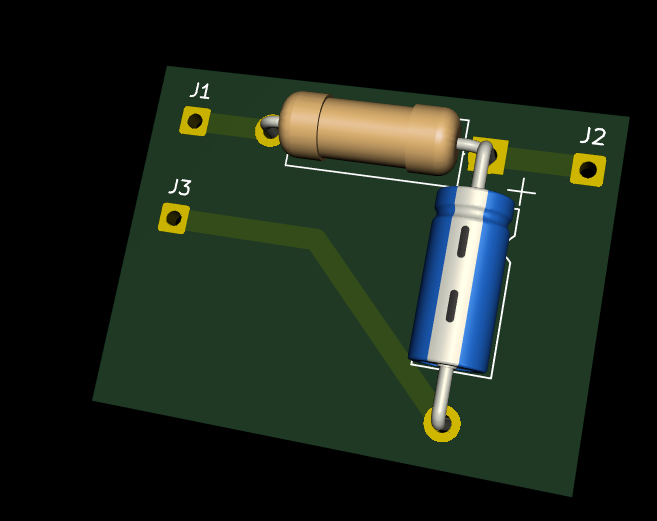

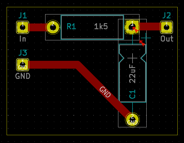

J'ai fait un exemple à la c* :
Schéma :
PCB (pas encore de turret, mais pour simuler 2 extrémités de composants sur le même PAD) :
Et check des erreurs :
Alors bien sûr, on pourrait faire l'impasse sur la vérif des erreurs (je l'ai fait une fois, conclusion j'ai re-commandé des PCBs chez JLCPCB car la première version était buggée), donc c'est "pas propre" et c'est dommage de se passer de cette fonctionnalité, s'il est possible de paramétrer Kicad pour qu'il arrête de gueuler ...

Alors j'ai cherché à configurer la vérification DRC, et visiblement ça pourra être faisable dans la V6 de kicad !!! Reste plus qu'à attendre...
Donc pour moi la solution pour le moment c'est de supprimer chaque marqueur faux un par un au moment de ta vérification DRC. C'est long et fastidieux mais tu ne pas pas à côté d'une erreur comme ça.
