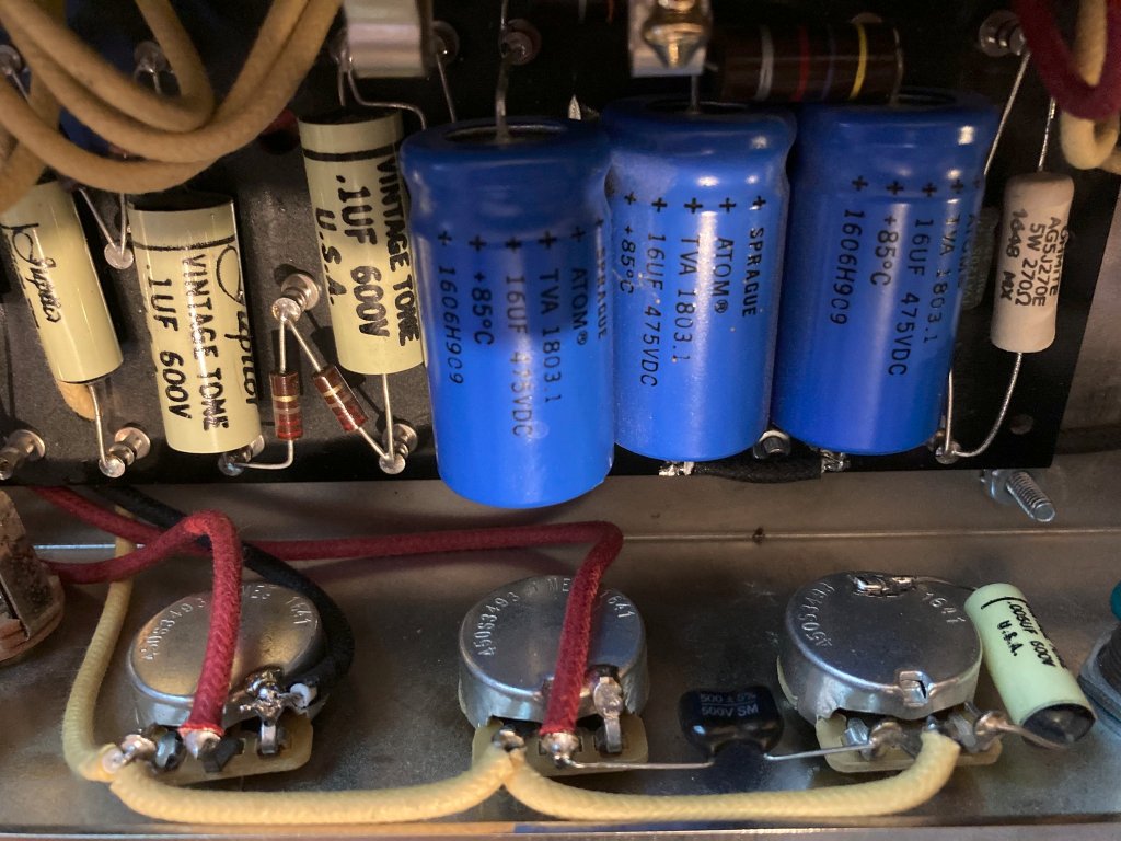

Le schéma on le connaît par cœur ! Regarde plutôt la photo que j'ai mise ! Tout est devant ton nez !
je la remets...
A tout hasard je précise que les couleurs sur les résistances c'est pas juste pour faire joli :banana:

:surprised: :surprised: :surprised: :surprised:
dites moi pas que c'est du gris quand même!!!!!
Pourquoi j'aurais foutu du 2.2Ghom!!!
Faut que je vérifie ma commande d'il y a 5 ans lol
Je vais quand même vérifier en vrai si c'est pas un pb de photo. ça m'étonne quand même qu'a l'époque j'aurais foutu les résistances sans vérifier que c'était les bonnes valeurs! surtout quand les composants viennent de Banzai.
Edit: commande retrouvée, j'avais bien commandé du 220K. mais forcé de constater que la 3eme bague elle est grise/marron/cracra tout ce qu'on veut mais pas jaune.....

:good: the eye of the tiger!
gros respect

oui c'est clair! grand merci!
moi je focalisais sur un pb de câblage ou autre. :mur: Vu que ce n'est que le câblage que j'ai fini de faire. tout le reste était déjà fait depuis 2017 :boulet: .....
je ne pratique certainement pas assez pour avoir les code couleur qui me viennent du premier coup d'oeil!
:clap: :good:

:dance: Avec la bonne valeur ça devrait bien mieux marcher :biggrin:

c'est fou quand même, car là a moins que la couleur ai vieilli, c'est une bande grise donc ça fait 2.2Ghom. il ne font même pas cette valeur chez banzai en CC! et ils ont trouvé le moyen de m'en envoyer 2 alors que j'avais demandé des 220K! comme quoi faut toujours vérifier même si c'est écrit sur le sachet... puff quelle erreur de débutant quand même
En tout cas un grand merci. ce we je les démonte pour les tester histoire de confirmer. et je passe commande. S'il me reste des 220K en stock je ferais un test en attendant de recevoir des CC.
merci infiniment!

Non, c'est marron, 220 ohms. Gris en dernière couleur ça n'existe pas, ça s'arrête à bleu (dizaine de megohm).
Et mettre des CC partout est une erreur ! Aucun signal ne passe dans tes 220k, ce sont juste des "fuite de grille" donc des metaloxyde sont parfaites ici. En plus ça ne rajoute pas de souffle comme les CC...
