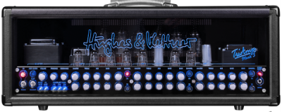

Les transfos sont du même type que ceux de Hugues & Kettner pour le montage.
Un exemple:
Les miens rentre à l'intérieur de 26mm sur un peu plus de 2/3 de la surface.

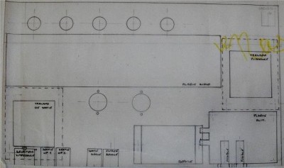

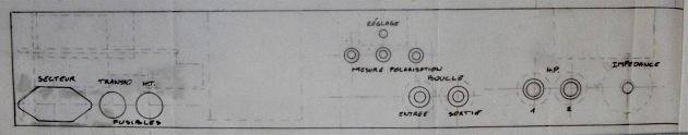

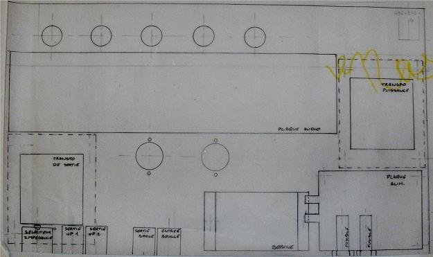

Je suis allé un peu plus dans le détail pour l'implantation.
J'ai dessiné en CAGC (Conception Assistée par Gomme & Crayon) Ma fille m'a aidé pour les parties en jaune :)
Ça devrait être pas trop mal maintenant.

Mikka
Messages : 2591
Localisation : Valhöll
Message non lu par Mikka »
C'est déjà mieux même si cela ne me semble pas être tout idéal mais au regard de la place ue tu as je ne vois pas d'autres alternatives ...

Mikka
Messages : 2591
Ton OT qui est un élément peu filtrer se retrouve finalement proche de la plaque audio du coté des lampes en tête de préamp donc cette partie du montage s'avère particulièrement sensible et l'OT est susceptible de poluer le préamp.

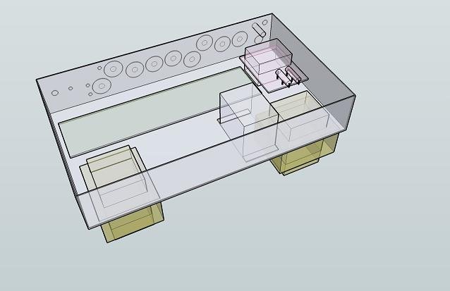

J'ai une autre possibilité:
Le transfo de puissance est plus éloigné de la plaque audio, du potar de profondeur et de présence.
Par contre la bobine qui me parait générer peu de parasites (elle est derrière les capa) se retrouve à coté du transfo qui lui rayonne à 50hz avec de jolies ronflettes.
Sinon ça change quoi d'orienter les transfos à 90°?
Modifié en dernier par Shepiock le 06 avr. 2021, 19:18, modifié 1 fois.
Mikka
Messages : 2591
Ca évite qu'ils s'inter-polluent mutuellement.
Jolie 3D !
:wink:
Mais ça ne risque pas de te géner d'avoir les lampes sur le flanc du chassis ?
Pour la self dans ce cas tu peut encore l'éloigner du transo, il te reste de la place et puis en l'orientant à 90° ça va en partie la protéger aussi.

Message non lu par Shepiock »
Petite précision: Les cercles sur le flanc, ce sont les boutons (encombrement chicken head 32mm).
Je n'ai pas représenté les lampes qui sont au même emplacement que sur le dessin à la manu.
OK pour pivoter la bobine. Il devrait y avoir de la place pour la boucle d'effet, et la mesure de polarisation.
