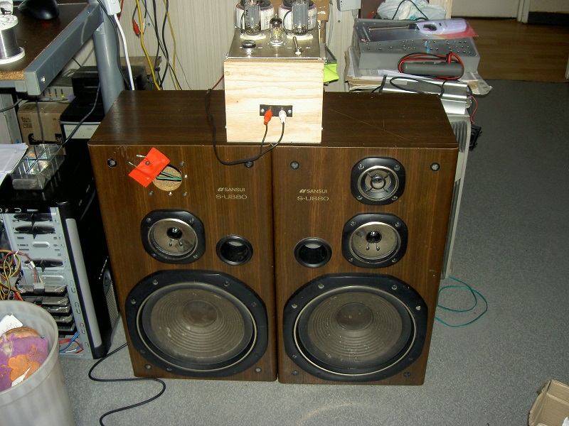

oui sur le forum voisin , j ai fait des droites mais y a une belle érreur , j ai utiliser le calque en mode triode , certes , c est pas valable mais j ai fais mon calcul ainsi .
pour les HP , il n y aura pas de 4 Ohms et pour cause :arrow:
c est ca qui sert en ce moment , elles sont tres abimer mais pour 70 W RMS , l ampli ne sature meme pas .

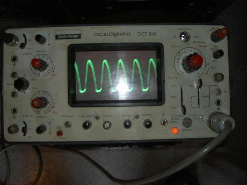

ah , j oubliais mais ca n as pas trop d importance dans l imédiat , voila ce qui sort du proto :arrow:
Les 70Wrms ne sont que la puissance admissibles, pour t'indiquer qu'au dessus tu vas flamber les bobines et tamponner les aimants :) Le rendement est une donnée plus intéressante, car cela te donne la pression acoustique générée pour une puissance injectée, et cela joue énormément sur la qualité audio, notamment la dynamique.
Pour info, les enceintes que je vais fabriquer supportent 250W, et elles ont un rendement de 90dB/W/m, donc avec 1 petit watt, à 1 mètre de distance, elles génèrent une pression acoustique de 90dB. Autrement dit, si je leur injecte la puissance max de 250W, je décolle les papiers peints :) D'où mon 40W, qui sera déjà beaucoup trop, mais le rabe de puissance apporte en qualité d'écoute.

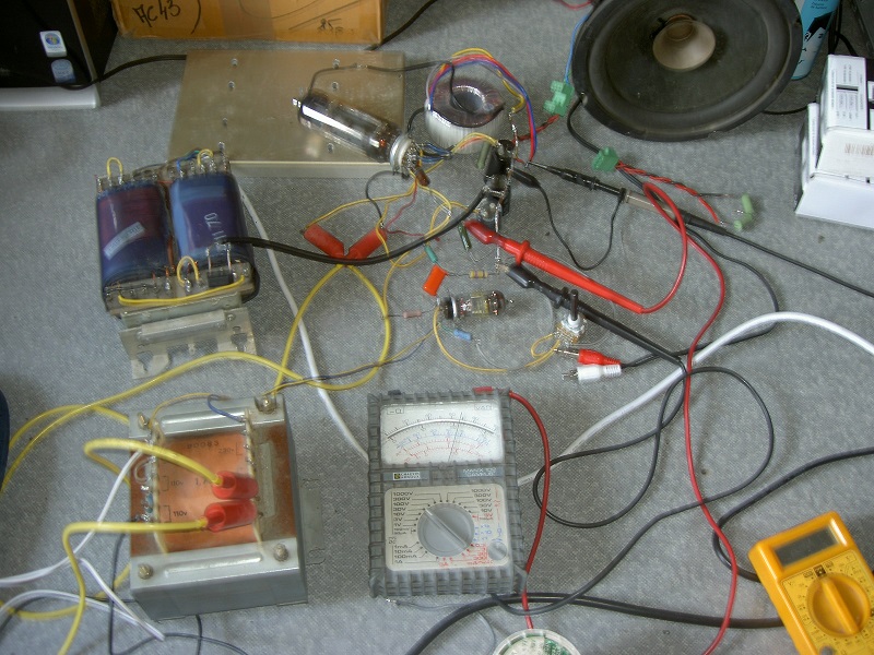

les TA , j ai mon transfo de TV qui est prévus pour la version " Rack 19" " , il as le 6.3 V~ , le 12.6 V~ , le 26 V~ & le 235 V~ disponible au secondaire
sur cette photo , j ai celui en bleu pour le proto et celui de la version " Rack 19" " .
sur le proto , le TA , c est aussi un transfo de TV mais au secondaire , il as 13 V~ x 2 couplé en série & 56 V~ couplé en parallèle , celui si permet exlusivement d avoir les PL 504 chauffer en 26 V~et de chauffer la 12 AX 7 en 13 V~ , la partie 56 V~ , j ai opter pour un multiplicateur de tension ( 4 diode BY 126 & 4 capa de 220µ sous 200 V= ) une fois la tension grimper x 4 , j ai un RC pour filtrer/bridé ma tension max .
voila , donc pour les TA , pas de soucis , j ai juste a faire les calculs pour diverses droite de charges de façon a utiliser au mieux mes PL 504 et avec le temps , les EL 504 & EL 502 sur le clone .

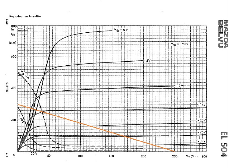

j ai un doute , je poste mais comme j avais pas de point ou démarré j ai pris 250 V en point de fin !
ca va etre chiant , faut que je refasse tout depuis le début en oubliant ce que j ai fait depuis le début

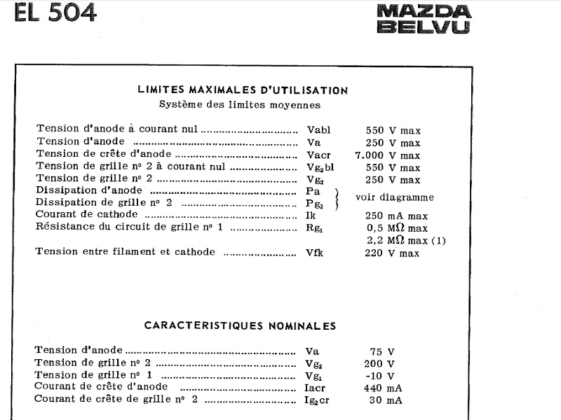

voila la doc :arrow:
c est pas autrement car j ai déjà grier 2 tubes au tout début de mon montage :|

jmd_91 a écrit : j ai un doute , je poste mais comme j avais pas de point ou démarré j ai pris 250 V en point de fin !
Et je te t'ai rien demandé d'autre, juste une droite correspondant à une charge de 1k, ce que tu as fait. Maintenant une 2k avec le même point de départ (Ia = 0, Ua = 250V) pour monter le niveau d'un cran :) Tu peux utiliser la même feuille, ça te permettra de vite comprendre ce qui se passe quand on augmente la charge.
jmd_91 a écrit : ca va etre chiant , faut que je refasse tout depuis le début en oubliant ce que j ai fait depuis le début :|
Attention je ne t'oblige pas, j'essaie de t'aider à comprendre avec mes maigres connaissances, mais si tu veux piger ton montage, vu que tu es parti un peu dans tous les sens sur plusieurs forums, vaut mieux prendre le temps et bien tout piger :) Ca me rassure d'avoir un A-wai qui rôde dans les parages en plus, comme ça mes boulettes pourront être corrigées au cas où ;)

Moui, je ne vois toujours pas tes 64mA, mais passons… Ca ne répond pas non plus à ma question sur la puissance que tu en attends, j'en déduis donc que je fais comme je veux !
1. Le datasheet donne des valeurs de 250V max pour l'anode et la cathode
2. On va partir sur une puissance pas trop importante, donc plutôt viser des valeurs de Vg2 raisonnables
3. Du coup, est-ce que tu peux commencer par sortir une courbe (on va prendre Vg2 aux alentours de 150V) en y ajoutant simplement la courbe de dissipation max (avec Pamax = 16W)
4. Point important pour la suite, ton transfo bleu, il a un secondaire 235V OK, mais pour quel courant nominal ?

pour la puissance du tube , oui , c est bien 16 W anode max .
pour le transfo Bleu , non il ne sort pas 230 V mais bien 56 V ( d ou le montage " Latour " ) j ai env. 300 mA disponible a cette tension , et par simple utilisation du montage signaler précédement , j ai + de 300 V a vide .
si tu as besoin d autre infos sur ce transfo , dis le moi , je peut démonter le proto et prendre la valeurs en tension et intensité disponible a vide .
