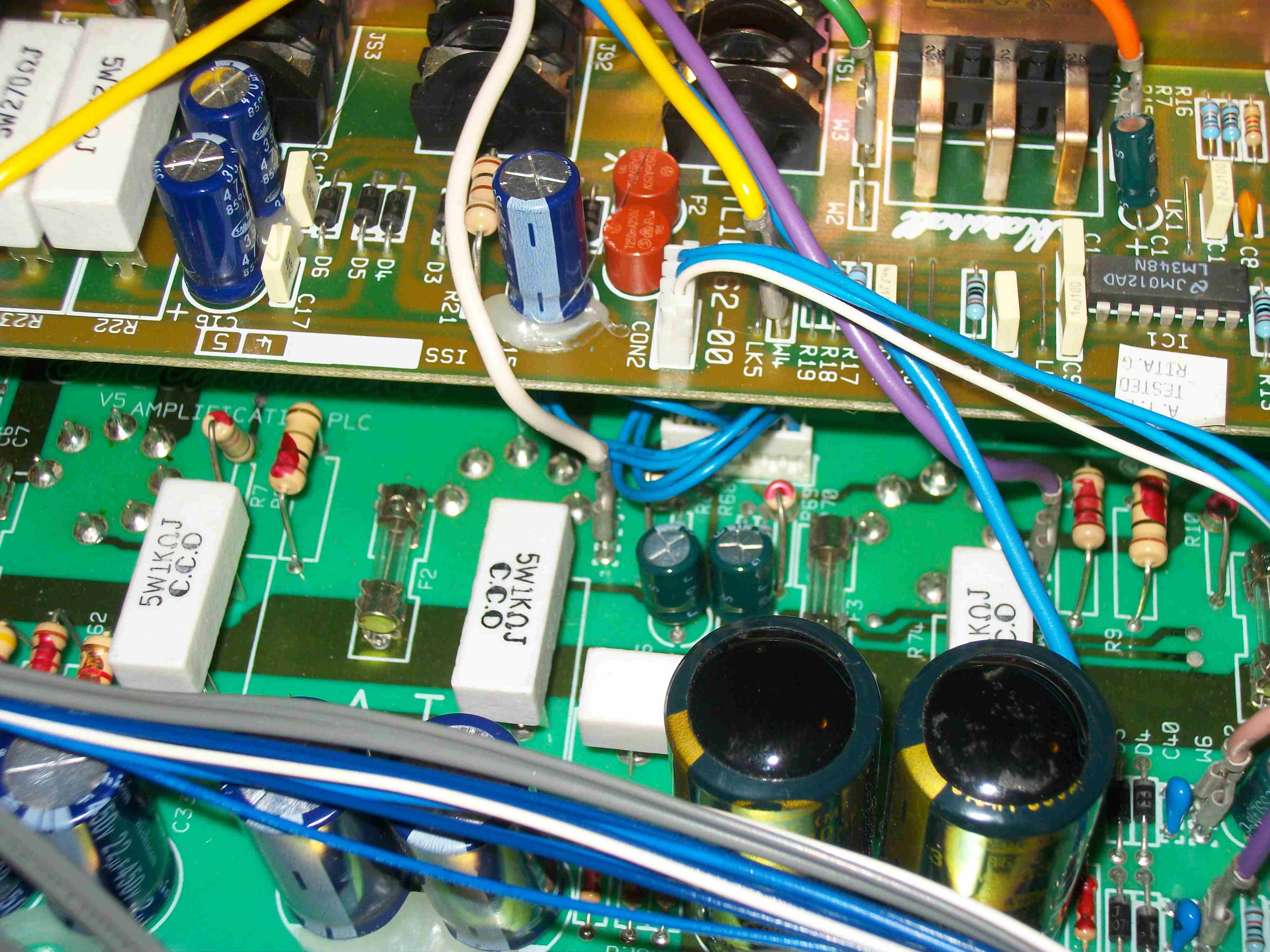

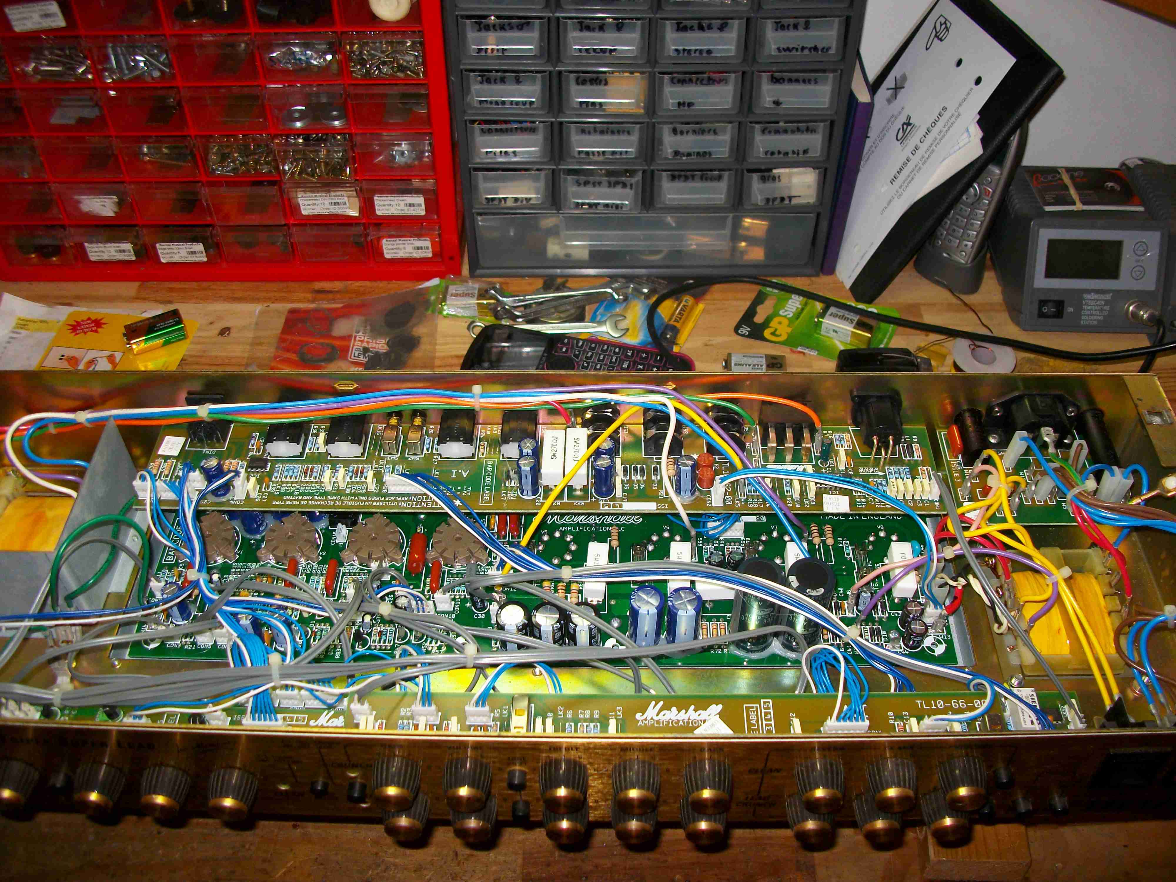

Bon je reviens sur la réparation de ce Marshall JCM2000.
Comme mon pote n'a pas envie de claquer encore 200 balles dans une bouse pareille on va tenter l'isolation et la réparation du circuit de bias.
le site DrTube propose une carte de bias à....45€. Trop chère!!!
heureusement il me reste un stock d’électrolytiques et d' UF4007 qui vont me servir à bricoler un circuit de bias simple et fiable sur un jolie bout de PCB fait maison.

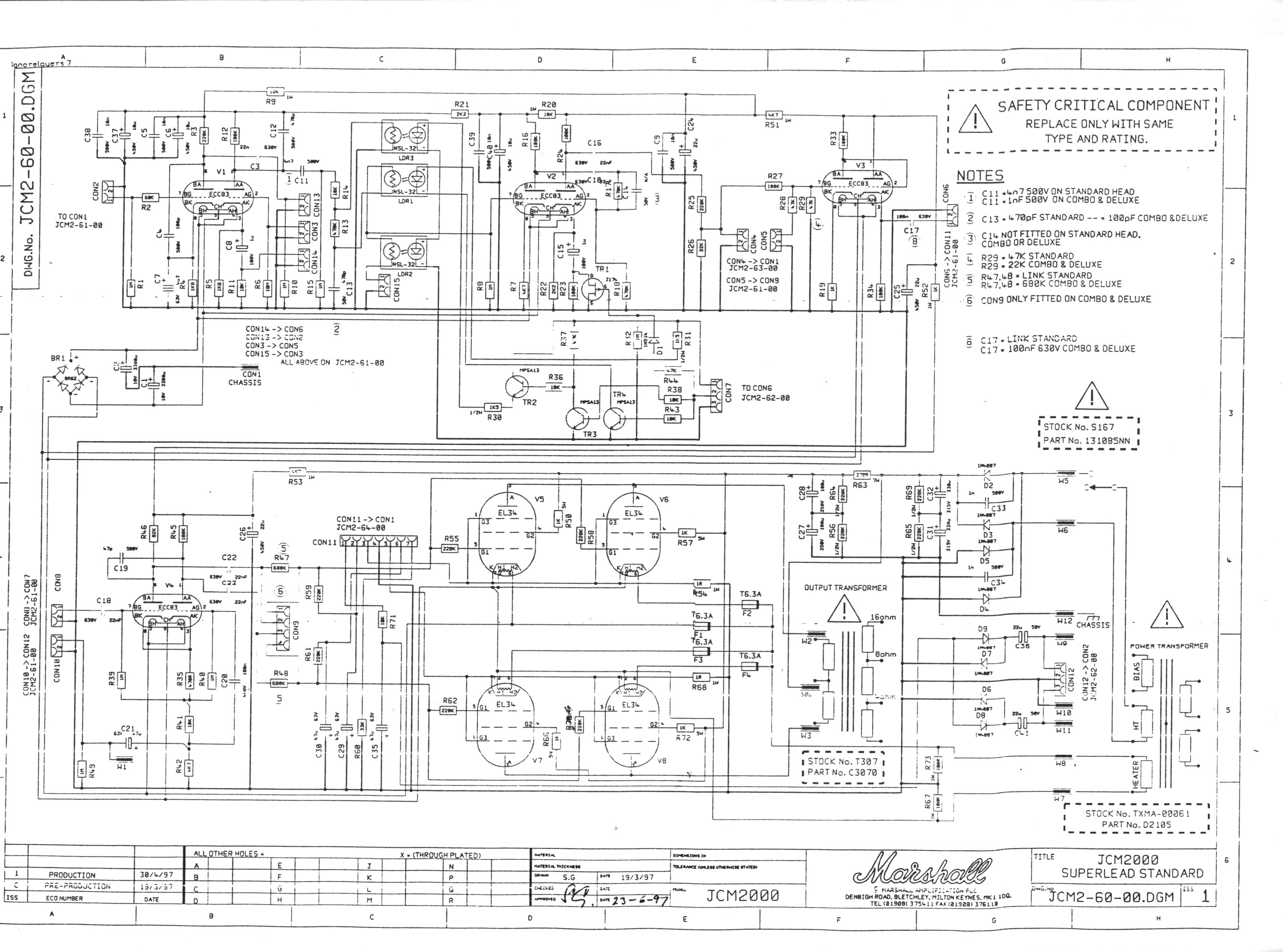

J'ai un peu regardé le schéma de cet ampli mais un truc me chagrine: d'où qu'il arrive mes 50V du bias? j'ai l'impression qu'il n'y a pas d'enroulement dédié et que c'est directement branché sur la prise du secteur (connecteurs W11 W12 W13) et il y a ce "CON14' qui va on ne sait où?
des pistes si certains on déjà fait de la maintenance sur cette bête?
http://www.amparchives.com/Amp%20Archiv ... -60-02.pdf
http://www.amparchives.com/Amp%20Archiv ... -63-02.pdf

Le piège des ces schémas est que chaque carte possède des connecteurs J1, J2, Jn , et des prise W1 à Wn ! Donc les prises W11 et W13 de la carte principale ne sont pas les mêmes que les W11 et W13 de l'alim !
Sur un autre schéma de la carte ppale, TL10-60 00, est indiqué que l'enroulement supérieur du transfo d'alim est dédié au bias : (en pièce jointe). C'est celui qui ne porte aucune indication sur ton schéma (il y a heater, HT et donc le troisième serait le bias, 2 fils blancs à priori)

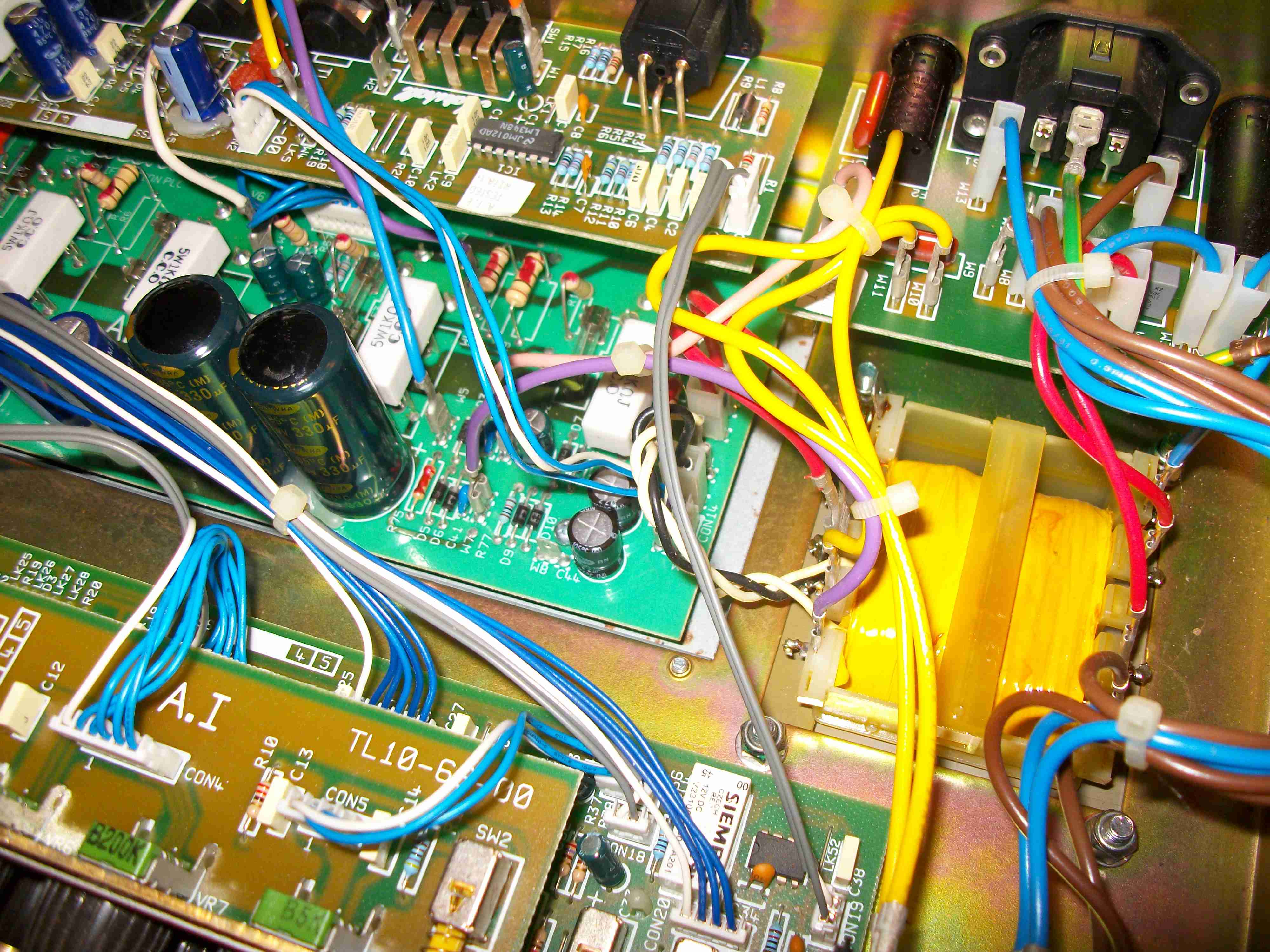

Origine du 50V de bias : du transo d'alim, 2 fils blancs 50V et un noir relié à la masse, qui sortent directement du transfo, comme sur la photo 1. On y voit aussi le con14 : 2 fils bleus et 1 blanc (point milieu) ; ce con14 va vers le con2 du pcb des sorties HP / boucles (TL10-62-00), visible sur la photo2 et la photo3 vue d'ensemble. Il va servir à l'alimentation symétrique des amplis OP sur cette carte : +15V/-15V.
Sur les deux premières photos, on voit l'ancien pcb principal, vert pâle. Avec les bidouillages d'un réparateur précédent, qui s'y est cassé les dents (et a un peu salopé le travail). La photo 3 c'est avec le nouveau pcb ; j'ai tout rebranché avec le pattern ci dessous :

Ceci dit, j'espère que la dérivation du circuit de bias va suffire ; parce que un pcb qui n'est plus vraiment isolant, risque de poser d'autres problèmes... l'investissement dans le nouveau pcb vaut le coup : plus jamais de pbes, et beaucoup, beaucoup moins de temps perdu. J'ai vérifié sur le site hotroxuk.com, le pcb est tjs dispo à 128€.
A vérifier aussi : la valeur des résistances d'écran ; sur un Ampeg SVT récent, la valeur montée en usine était 10 fois trop grande !!! Les lampes claquaient systématiquement, impossible de régler correctement le Bias...

Oubli à propos du bias : le circuit est isolé de celui des amplis op par 2 condensateurs 22µF ; si ces condos sont morts, plus de bias... A vérifier donc
