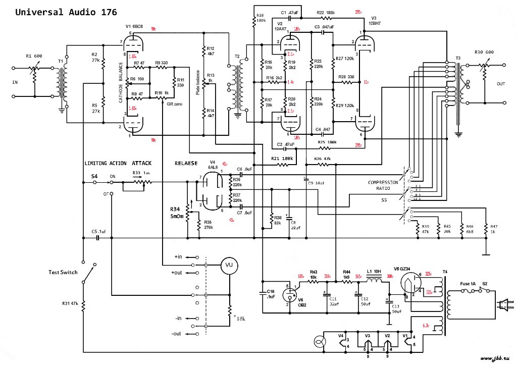

Tant qu'à ajouter un compresseur, autant faire quelque chose de sérieux :banane:
Sinon Pote-Guy ou Bilbo ou je ne sais plus qui avait présenté un projet de compresseur avec des 6BA6 je crois... (Gibson bass GA100)
Re: Bassman allégé pour guitare et basse
Sérieux ou allégé ... :?:
... à un moment il faudra choisir ... :lol:
Ah ah, je crois que Pote Gui est le coupable ;-)
Oui, c'est bien moi ! C'est d'ailleurs un très bon ampli basse...
Mais c'est quand même pas si simple que cela à implanter ; perso, je te conseillerais d'implanter une boucle d'effet, et de placer une compression externe format pédale voire mieux en rack et de qualité studio tant qu'à faire !
